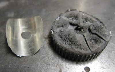

Přidám sem fotku, jak vypadá takový magnet krokového magnetu, který už nemá ty správné Nm.
