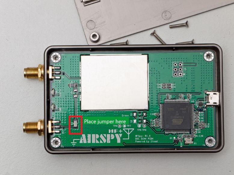

Potřebuji upravit vstup jednoho SDR (AirSpy HF+), rozměr je daný. I těch 68n by mělo stačit. Lepit dva na sebe nechci, protože už tenhle budu lepit na to co tam je. Ten Farnell vypadá zatím jako nejlepší volba ;)

Fotku čeho? Vnitřku toho SDR?
To co je označeno jako R3, je to co řeším. Na to co tam je potřebuji plácnout ten další kondík a chci aby to bylo i hezké, takže stejnou velikost ;)

A to co tam je teď je odpor nebo kondík? dát tam obojí ve stejné velikosti a odsát přebytečný cín
Re: SMD 1206 keramický kondenzátor 100 nF a 500 V
Teď je tam kondík a k němu přibude nahoru ještě jeden paralelně ve stejné velikosti 1206 a pak odsaju přebytečný cín :lol:

Jestli je tam teď 300pF a k němu přidáš 100nF... to pomůže přizpůsobení anténě a dolní propusti?

300p se dávalo dřív, teď by tam mělo být 4n7 (vidíš, měl bych to raději ověřit). Jakmile tam dám třeba ten 100n, tak se to bude pro VF chovat skoro jako bych to vyzkratoval (což je druhý doporučený postup) a vstupní impedance bude na celém rozsahu 50ohm což je právě to co potřebuju. Zároveň to ale trochu ochrání vstup před něčím nepěkným co by se tam mohlo dostat. Tohle už jsem konzultovat s jedním věci znalým bastlířem :)
Těch 300p se tam původně dávalo proto, aby se vylepšil příjem na HF. To písmenko R je tam proto, že se tam původně plánoval nulový rezistor jako propojka. Pak si tam taky někdo dává indukčnost, když chce přijímat na prut atp.
Když už to tedy pitváme, tak mi jde konkrétně o https://www.rtl-sdr.com/information-air ... ification/ abych mohl připojit tohle https://swling.com/blog/2020/03/the-air ... p-antenna/ až to dorazí.
