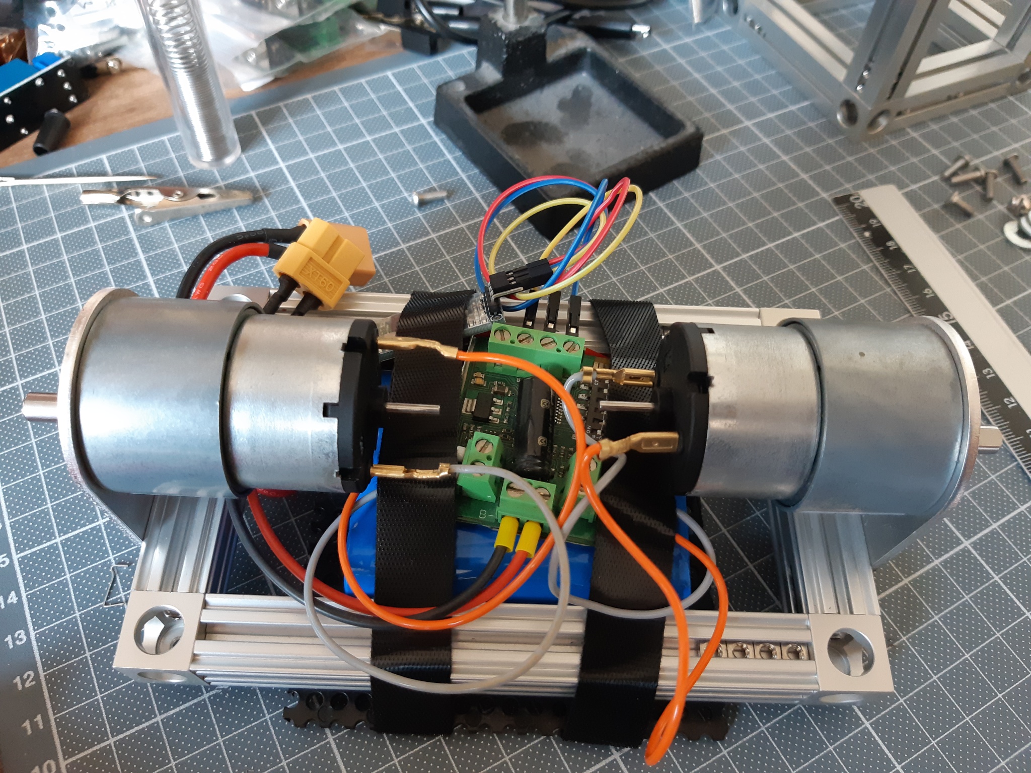

Možná se mezi Vámi najdou tací, co si myslí, že Dex bastly stavět neumí, ale to by byla šeredná mýlka!
Rychlopodvozek je připravený na test kol, snad sucháče vydrží :lol:

8. Hezkej nápad s těma profilama, deskou z Totema a sucháčem. To je Sabertooth 2x5A? Do něj to půjde z M5Stacku? :?:

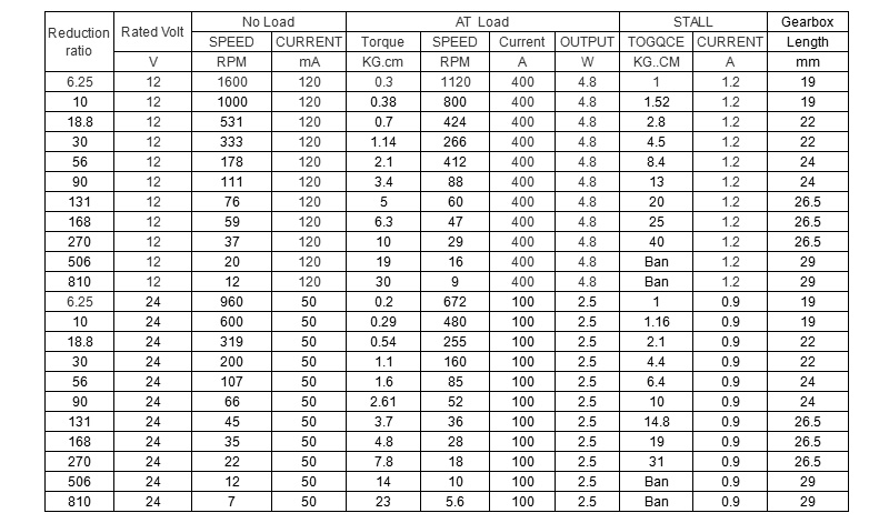

Zajímalo by mne jak silné jsou ty motory a jejich parametry. Co by třeba utáhly. Já jsem zatím nejlepší převodovku i s motorem měl z akuvrtačky ale tohle je kompaktnější.
Re: Dexův bastl...
Tady máš nějaké orientační parametry (je tam minimálně jeden nedoklep):
Silné jsou docela dost respektive přiměřeně :)

Jaký převod jsi si koupil? Jakou hmotnost robota po dokončení odhaduješ?
Re: Dexův bastl...
Já už tyhle motory používám delší dobu. Mám různé, nejčastěji kolem 100 RPM. Když se 4 takové nacpou do robota, dají se na ně kola co používají modeláři (cca 110 mm průměr), tak to uvezlo 5 kg úplně v pohodě (tolik vážil celý robot, tenkrát ještě s gelovkou, vším potřebným a lahví vody jako užitečnou zátěží). Vlastně takhle nějak http://www.snailshop.cz/kolove/382-mob- ... vozek.html - Jirka z Hobbyrobota je asi ještě na zakázku vyrábí, to by jsi se musel zeptat.
Na té fotce (co byla myšlena pro odlehčení a chtěl jsem se taky pochlubit Filipovi, který sem ale asi ani nechodí) je opravdu jen testovací torzo. V plánu jsou 200 mm kola z koloběžky a celková plánovaná váha je cca 3 kg. To už bude poblíž maxima, co tyhle motory zvládnou.
Ještě taky plánuji vyzkoušet ty BLDC motory, jak jsem tu o nich psal. Hned jak Mr. China vrátí prachy za jiné ztracené motory, tak je u něj objednám a pak poreferuju ;)
Někdo na těmi GM37 asi ohrne nos, ale pro mne je to osvědčená klasika, která funguje dobře, pokud od nich nechci nepřiměřené výkony.
Btw pásák se čtveřicí těchto motorů mi bez větších problémů posouval kovový nábytek po terase :D
