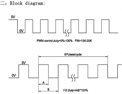

Našel jsem jeden obrázek k podobnému motoru - nahoře PWM pro řízení rychlosti, dole zpětná vazba z motoru
Fakt to asi zkusím objednat ;)
