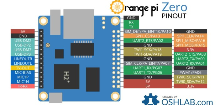

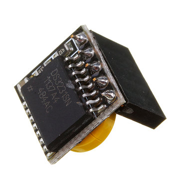

Ahoj, nemáte zkušenost jak rozchodit na OrangePi zero modul rtc s DS3231? armbian
označení pinů:
D
C
nc
našel jsem nějaký návod zde, ale nevím jestli stačí změnit použité piny a jak tu synchronizaci spouštět automaticky po zapnutí:
