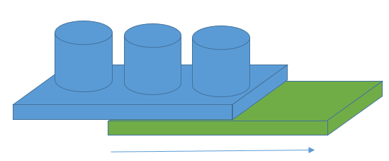

není to trochu překomplikované?
Není jednodušší dát zespoda ještě jednu osb desku, třeba na šuplíkové výsuvy a tu posouvat DC motorem o šířku jedné trubky?
Na desku si uděláš nějaké značky, podle kterých rozpoznáš jednu šířku a je to.
