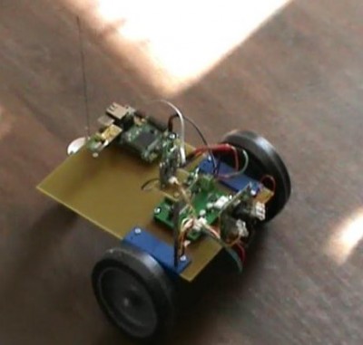

Jenom bych ještě doplnil, že jsem pro prvního robota použil jako konstrukční materiál desku na plošné spoje s fólií, nůžky na plech a páječku ;-)
Vystříhl jsem a na základní desku připájel dvě výztuhy, držák na ostruhu a na baterku. Přimontoval motory a regulátor.
Arduina tehdy ještě nebyly, tak jsem tam dal přijímač z RC soupravy na otestování a už to jezdilo.
Za jedno odpoledne nebylo co dělat
Potom následovaly různé "mozky" a výuka jízdy.
A potom další a další roboti.
Jo a ne, není to levné, ale každé hobby něco stojí.
Přikládám obrázek (Robot se jmenoval TriBot) a drze i link na nějaké moje neaktualizované kecy o robotech.
http://www.cortexpilot.cz/
Na obrázku už je "pokročilá" verze s radiomodulem 433 MHz a kamerou.
Baterka je zespodu.
