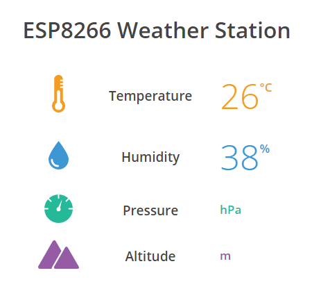

Ahoj pomůže mi někdo zjistit jak z ESP odeslat hodnotu s 2 desetinnými místy? A jak udělat aby se hodnoty v prohlížeči automaticky aktualizovaly?
Na web mi to odesílá hezky ale pouze celá čísla bez desetin a neobnovují se sami.
Všem moc děkuji za pomoc

Re: ESP 01 a webserver
Pokud tam chceš desettinná místa, tak nesmíš přetypovávat proměnné, ve kterých máš hodnoty na int (celé číslo). Viz.:
ptr +=(int)temperature;
Automatické obnovování hodnot na webové stránce lze nejjednodušeji zařídit javascriptem, který bude po nějakém čase "reloadovat" stránku. Jde to i elegantněji, ale vzhledem k tomu "strašnému" kódu, bych toho asi moc nevrtal.

Takže jen vymažu (int)? Nebo to je složitější?
A jawascript udělám jak aby se hodnoty obnovovaly třeba po 1/2s?
Lze taky nějak udělat nějaký Řádek na korekci teploty?
Poradíš mi prosím jak to přesně upravit v tom zdrojáku?
Teprve s takovým zkoumáním začínám tak se učím :D

Ahoj. Ano, mělo by stačit jen vymazat to (int), protože proměnná "temperature" je už dříve definovaná jako "float" (tedy s desetinnými místy). Nejsem si ale jist, na kolik desetinných míst se to opravdu vypíše.
Automatické obnovování stránky je možno zajistit javasriptem, ale také např. meta tagem "refresh" v "SendHTML" třeba nějak takto:
  ptr +="<title>ESP8266 Weather Station</title>";
  ptr +="<meta http-equiv='refresh' content='5'>";
  ptr +="<meta name='viewport' content='width=device-width, initial-scale=1.0'>";
Takto se bude stránka automaticky obnovovat každých 5 sekund (lze to samozřejmě změnit, ale fungovat zřejmě budou jen celá čísla). V tomto provedení to ale možná bude v prohlížeči trochu problikávat (jak se bude stránka opakovaně načítat a překreslovat).
Ohledně případné korekce teploty nevím, jak je to myšleno, ale do řádku "ptr += temperature;" můžeš samozřejmě natvrdo napsat jakýkoliv matematický výraz a vypisovanou teplotu tak změnit. Např. "ptr += (temperature + 3.1);" .
