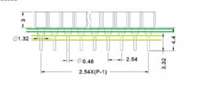

obvykle jsou na všech modulech k vidění klasické pinové lišty. Zvažuji teď kvůli snížení výšky použít pro Arduino Micro jejich precizní verzi (a pochopitelně i odpovídající patici).
Máte s tím někdo praktické zkušenosti? Nebude to - co já vím - vypadávat? ;)

Vláčkaři to běžně používají. Najdeš to pod označením NEM652.
Projdi si nějaké obrázky, piny se používají obráceně.

Koukám na to... a nevíš, proč se to používá obráceně?

Právě kvůli té tloušťce. Aby nebyla žádná zbytečná mezera mezi deskama.
Tedy já jsem možná nesprávně použil slovo "obráceně". Ono je to tak, že v desce je 21.3mm dírka a ty konektory jsou připájené za tu tlustější část, která je normálně v plastu.
A to jak spodní, tak vrchní strana.
A tam co jsou normálně ty tenčí čýsti co mají procházet plošňákem, tak ty tam nejsou.
Má to tedy chybku, že to asi neprovedeš na komerčním arduinu, potřebuješ na to tu desku s většíma dírkama.
(na obrázku - místo světle zeleného je plošňák ve tmavě zelené pozici

Už chápu, díky.
Mno takže já to mohu použít stejně jako klasické piny ;)
