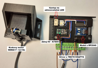

Vnuk dostal k narozeninam nebo svatku stavebnici LEGO CITY - TRAMVAJ.
Buhuzel tato stavebnice je bez motoru a ovladani, pouze na strkani. Presto ji chceme na kolejisti na pude.
Mame volny prostor pro jednu rovnou kolej delky 2,5m. Na teto koleji bude jezdit tato tramvaj. Mezi
kolejnicemi bude ozubeny remen, na jedne strane krokovy motor a na druhe pouze kladka.
Nekolik navestidel bude z adresovatelnych LED. Cely tramvajovy system bude autonomni.
Protoze se mi nechtelo delat plosny spoj, navrhl jsem nosnou desku s odlehcenim pro moduly a vodice.
Nasledne vytiskl na 3D a prisrouboval na driver krokoveho motoru.
Pouzity driver je pro tento motor asi jako jit na vrabce s kanonem, ale byl v supkiku.

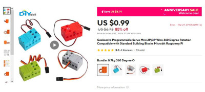

nebo nějakej motor ze série GeekServo?
(červená modrá a zelená jsou motory, oranžová a šedá jsou serva)
https://www.aliexpress.com/item/1005008158660227.html
https://www.aliexpress.com/item/1005003797037376.html

PS: ty serva vypadaji velmi zajimave. Asi nejaky koupim.

fulda píše: 11 bře 2025, 13:00 nebo nějakej motor ze série GeekServo?
Téda, to snad patří aj i do "Nekup to..." :lol:

DavidO píše: 18 bře 2025, 22:56 Téda, to snad patří aj i do "Nekup to..."
Jenže za ten dolar je to jen "Welcome deal" na první nákup, jinak je to asi za 150 kč/ks. Asi je to pořád relativně dobrá cena, ovšem jen za předpokladu, že to skutečně funguje.
