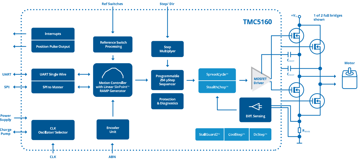

Hmm, to zní dobře, ale přiznejme si to, já bych do toho nešel.
Když si představím, že otáčím květináčem o hmotnosti dejme tomu 20 dkg a spotřebovávám na to kontinuálně něco kolem 10 VA, tak mám hned dobrej pocit. Zvlášť, když si uvědomím, že hodinová ručička na nástěnných hodinách udělá velmi podobnou práci a na jednu tužkovku jí to baví dejme tomu rok až dva. (ta je zhruba 0,0005 VA nebo méně). Pravda, ta ručička to nedělá dost potichu, nebo alespoň mně se to vteřinové tikání zdá dost protivné. Ale zase dost ušetříš za topení :)
Navíc, pokud oba mluvíme o tom samém TMC5160, tak to je na rozdíl od A4988 jen kontrolér, ke kterému potřebuji vnější mosfety pro buzení motoru.

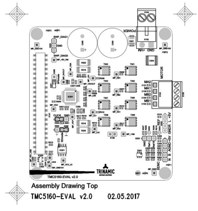

Takže celková velikost motorového driveru bude podle doporučení výrobce:
Mno, já mám o něčem co chci nechat na stole zapnuté několik let trochu jiné představy, ale to je subjektivní a akademická diskuze.
