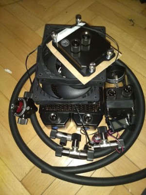

Tak mě před pár dny dorazilo vodní chlazení na jeden segment mé ultimátní svítilny. Hned, jak jsem se v tom pohrabal, jsem zjistil jeden problém. Segment bude chlazený vodním blokem. Blok se šroubuje jakýmisi palcovými šrouby. Zkoušel jsem dohledat, jaké to jsou, ale neuspěl jsem. Blok je kompatibilní s AMD sTR4 a SP3 a sTRX4. Závit chci vyříznout do Cu plechu síly tak 3mm. Měnit šrouby nechci, abych nepřišel o záruku - ten vodní blok je docela drahý.

- O tento šroub se jedná
- IMG_20191218_202153524.jpg (17.64 KiB) Zobrazeno 8584 x
