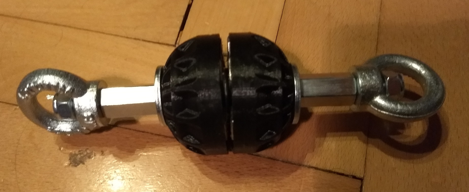

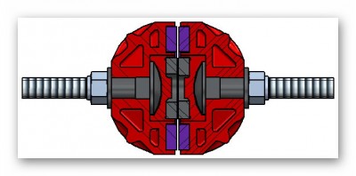

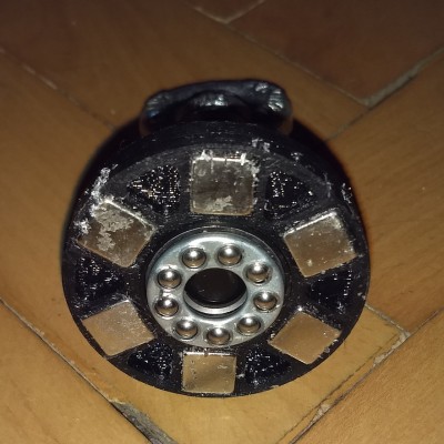

Možná nakonec použiju magnetickou spojku. Zkusil jsem ji vyrobit a k překvapivě funguje tak, jak jsem si představoval. Takže pokud bude ještě za 14 dní fungovat, tak ji přinesu na robodoupě do chlubírny.
Sestava spojky
Sestava spojky
Pohled na čelní plochu spojky

Řez magnetickou spojkou
