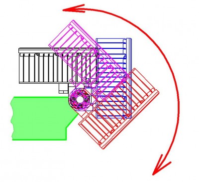

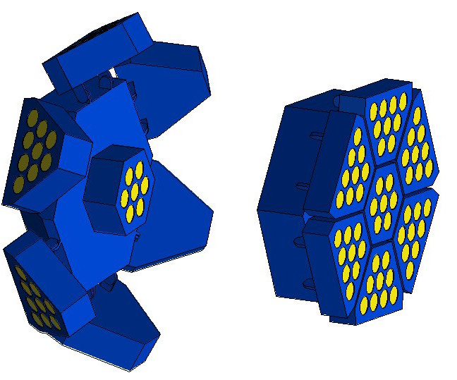

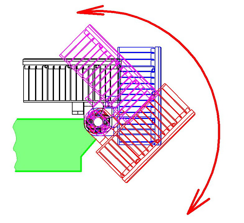

Moje bádání ohledně mé ledkové supersvítilny došlo se dostalo do další fáze. Mechanické části doznaly opět mírného redizajnu. Jednotlivé segmenty bych chtěl naklápět v rozsahu 0 - 120st. zatím mě napadlo, že by to bylo možné ozubenou výsečí. Ale nezdí se mě to jako optimální. Potřebuji plynulé nezávislé nastavení každého segmentu jednotlivě. Každý segment chci nastavit individuálně. Problém je ten, že jeden segment se bude vyklápět nahoru, druhý dolů, dva šikmo nahoru a dva šikmo dva dolů. V nastavené pozici by měly držet - nemůžou být s velkou vůlí, aby se při chůzi světelný kužel neklepal. Jak toto řešit? Váha jednoho segmentu bude asi 1300g. Aby to nebylo tak jednoduchý, tak z každýho segmentu povede 18 silových vodičů 1,5mm2 a pak cca 10 slabých datových vodičů. A také dvě pružné hadice o vnějším průměru 16mm. Prostřední modul je pevný a nijak se vůdči hlavě hýbat nebude. Celá tato sestava se pak bude naklápět nahoru/dolů vůdči tělu svítilny, jenž bude primárně vodorovně.

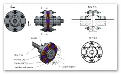

Aby převodovka obsahující jeden či dva šneky přežila náhodný náraz výklopného segmentu o překážku, napadlo mě použít magnetickou spojku, jenž při určité síle se protočí. Původně jsem ji chtěl koupit, ale na ty, na které jsem narazil, dosahovaly pro mě astronomické ceny. Jedna z levnějších vyšla na 7000 Kč bez DPH. Proto mě napadlo si ji zkusit postavit. Princip je jednoduchý - dvě příruby s magnety jenž jsou opačně pólovaný (takže se přitahují) se točí společně, až se překročí nastavený moment a v tu chvíli spojka se protočí. Mezi přírubami, nesoucí magnety je axiální ložisko, jenž nese celou sílu magnetů. Pokud by magnety byly příliš silné, vypodložením ložiska se zvětší vzdálenost magnetů a tím se zmenší jejich síla. Základní vzdálenost počítám 1mm. Moment, jenž tímto chci přenášet počítám 0,85Nm. Je mě neznámé, jak se bude chovat ocelové ložisko v tak silném magnetickém poli. Vzhledem k tomu, že se spojka protočí spíše vyjímečně si myslím, že by to nemusel být kritický článek. Zatím mě napadá přilepit magnety na jednu přírubu jedním pólem a na druhé zase druhým. Nebo to jednou lepit póly nastřídačku? Síly jednoho magnetu co bych chtěl použít při přímém dotyku je 27N. Je jich tam celkem 12 ks. Mezerou 1mm se síla magnetu sníží asi na 30%. Tato snížená síla se ještě sníží na dalších 25% při otáčení. I tak by měly mít magnety dostatečnou sílu i s rezervou.Na ložisko by měly magnety působit silou asi 100N. Obě části spojky by byly mechanicky odděleny. Uvažoval jsem i o spojce, kde by byly magnety jen na jedné straně a magnety by přímo ležely na železné přírubě na straně protější. Tento návrh se mě nezamlouval, jelikož by se jak magnety, tak i železná deska dost opotřebovávala. Proto se mě líbí výše zmiňovaný systém, kde jsou obě příruby spojky propojeny pouze magnetickým polem.
Myslíte si, že by to mohlo fungovat?

No, zkusil jsem to v praxi - vzal jsem dva neodymove magnety (z alika, levne), kdyz se daji na sebe, tak se clovek skoro neodtrhne, ale soupat do strany se daji vyrazne mensi silou, az skoro snadno (s tim, ze potrebna sila smerem ke kraji roste a pak to docela rychle povoli). Vetsi sily jsem dosahnul, kdyz jsem je zkusil na sebe nasoupnout obracene, to se branily fakt dost. (takze pokud by pritazlive sily nestacily na soupani a protaceni, zkus je tamdat na stridacku (S,J,S,J ....) a po prekonani pritazlive sily nastoupi jeste vetsi odpudiva a az pak se to protoci) - ale jakmile se to protoci, tak to zase ty "brzdne" sily to budou naopak urychlovat a dodavat tim tomu energii k dalsimu protoceni - takze IMHO to do urcite zateze bude "v podstatte drzet", s tim, ze se to jen trosicku propruzi a se snizenim zateze vrati zpatky, ale po prekroceni urcite meze to skokem prejde do pozice nove a diky pridavne energii to mnohem snaz preskoci znovu a znovu, dokud pusobici sila nepomine - stylem "kdyz uz padam, tak at to zas to stoji, jdu hned o nekolik zubu a jeste si cestou pekne zacukam"
Pokud bys to mel jako prevodovku, tak pocitej s tim, ze tam budou dost velke sily ve smeru te osy (at uz pritazlive, nebo odpudive), odhadem by mohly byt i vyrazne vetsi, nez sila potrebna k protoceni. Takze ty unasece budou na to muset byt konstruovany, ze se s nima cuka sem a tam ve smeru osy znacnou silou, kdyz je to namahano na zkrut okolo te osy.
Jo a po zelezne (i hrbolate) desce to jezdi celkem ochotne, mnohem ochotneji, nez to opusti magnet, v podstate tam pusobi hlavne treci sily, ty magneticke jen pri pohybu a docela slabe.

Magnetická spojka je sice cool, ale mnohem jednodušší, menší by byla spojka mechanická. Variant existuje spousta, např. kuličky zapadající do vybrání, přenášený moment se nastavuje předpětím pružin, atd.
Re: Čím zajistit pohyb?
Nejraději bych nějakou spojku koupil, ale ceny těch, na který jsem zatím narazil, jsou pro mě nepřijatelné. Nedá se něco takovýho funčního v ceně do 1000Kč koupit v Číně? Vzhledem k tomu, že jich potřebuju 6ks, tak cena několik tisíc za kus je pro mě příliš vysoká.
Pokud by magnetická spojka, co mě napadla fungovala, tak by vyšla na asi tak 300-500Kč. Takže spíš uvažuju o tom, že bych si ji vymyslel a vyrobil "sám". U mechanické spojky bych se obával silného opotřebení exponovaných součástí. Plocha, po které by kulička jezdila by musela být nejspíš kalená. Bylo by to asi dost bádání přijít na to, kolik kuliček s jakou pružinou by bylo potřeba. Mechanickou spojku komplikuje i skutečnost, že musí fungovat obousměrně. Takže tím padá spojka na principu jednoduché rohatky.Musela by být dvojtá - extra pro každý směr.
