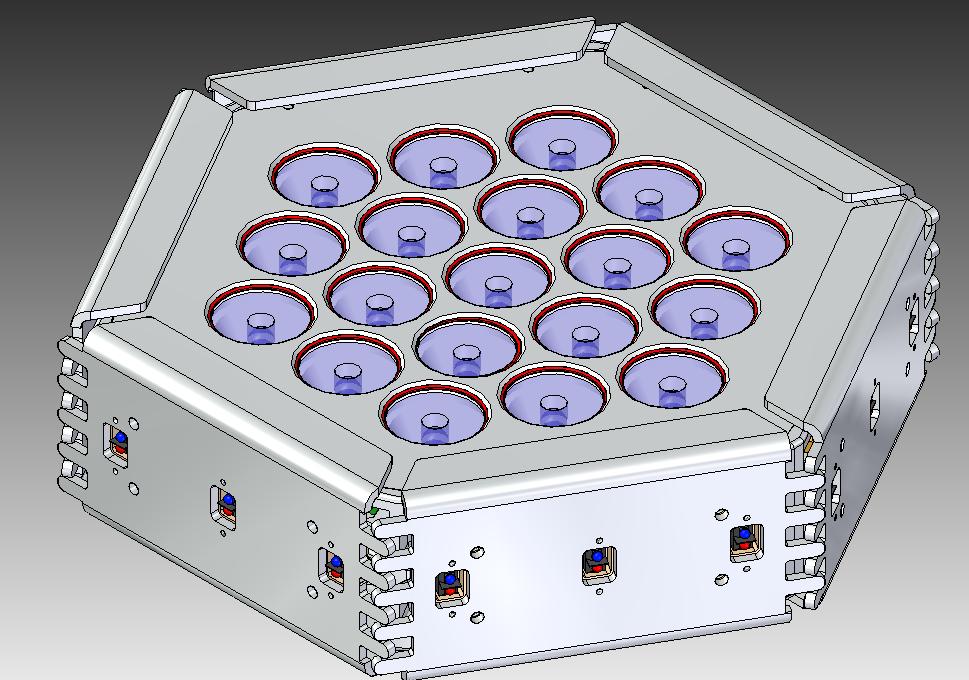

Bohužel s tím bodem 3 máš nejspíš pravdu. Musím ještě vymyslet na čem to pokusný segment bude sedět (uvnitř budou síťový zdroje) a jak do toho zakomponovat servosaver. Princip konstrukce segmentu mám vymyšlený, ale potřebuju ho ještě citelně vylehčit. Je příliš těžký. Bohužel s cca 60% hmotnosti nejde nicmoc dělat. Tvoří ji Cu deska, na které sedí ledky, vodní blok a vlastní ledky s optikami. Takže zkusím udělat tenčí nárazníky a jinou konstrukci stěn segmentu, aby mohly být tenčí. I když jak mě napadlo, tak bych mohl v podstatě boční stěny segmentu zrušit - stejně to nebude nikdy 100% vodotěsný a zakrxtí vnitřností obstarají nárazníky
Současný  nevylehčený segment
Takto vypadá řez současným nevylehčeným segmentem. Vodní blok + chladící Cu deska pod led + vlastní led a optiky. S tím už nehnu. Zbytek budu muset upravit, aby byl lehčí.

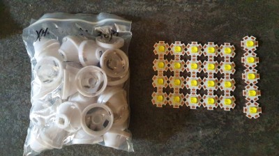

Ledky a optiky už taky mám. Vzal jsem jich o něco víc, jelikož než vyrobím všech 7 segmentů, chci otestovat, kam až budu moct výkonově (teplotně) zajít.

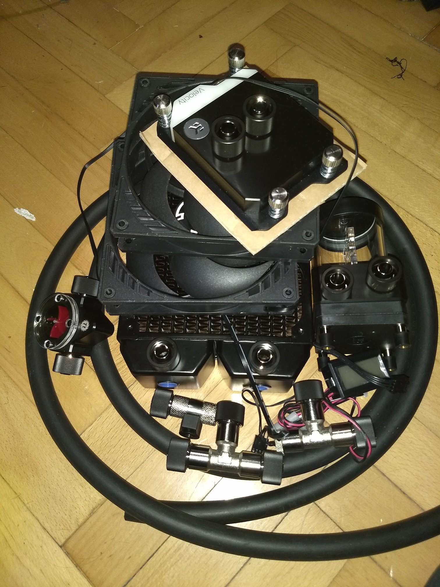

Sada vodního chlazení na jeden segment. Na celou svítilnu bude potřeba dalších 6 bloků, větší radiátor a nejspíš i silnější pumpa.

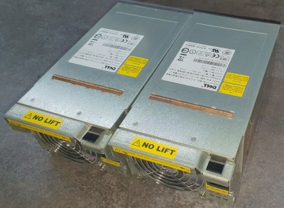

Zdroje potřebuju na jeden segment dva. Jelikož jsou 12V a svítilna bude fungovat na 24V.

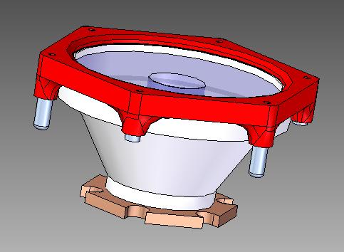

Led bude na Cu desce přišroubovaná a abych se nezbláznil z centrování optik, tak jsem na ně vymyslel držák s magnety a kolíčky. Celá sestava ledky s optikou a držákem má asi 13g. V jednom segmentu jich bude 19ks. A segmentů bude 7. Takže se bavíme celkem asi o 1,8kg
