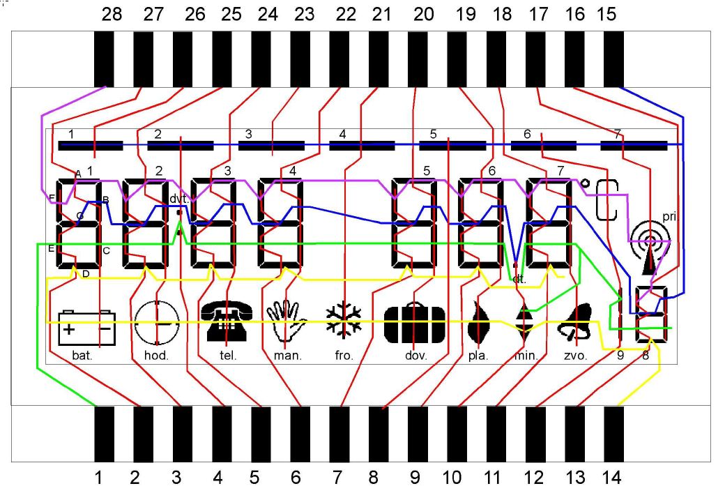

Jestli chcěš levně potrénovat, doporučuju tento displej, asi z nějakého pokojového termostatu. Vyprodávají to za necelých 35,- kaček a je to fakt výzva:
LCD pro termostat
LCD pro termostat
Když člověk má alespoň představu, jak se takový displej řídí, tak si teprve uvědomí, jakej výpočetní výkon a HW výbavu musí procesor uvnitř "blbého" pokojového termostatu mít. A přitom kdysi stačil bimetal. A pikantní je, že ten termostat s LCD je kolikrát levnější, než ten bimetal :) Silně zjednoduššeně řečeno.

Na tenhle displej jsem se koukal, ale zazdil jsem ho z jednoho prostého (a vlastně docela hloupého) důvodu. A to je počet nohou. Můj procesor má 28 nohou a tehnhle displej má také 28 nohou. Ale procesor v tom má i napájení a podobné blbosti. A přecházet na větší pouzdro se mi nechtělo.
Spíš taková myšlenka. Ty píšeš, že máš DR401. Pokud se nepletu, tak to je jedna sedmisegmentovka s jedním plátem - 1 COM + 8 SEG. Displeje bez multiplexu se velice snadno řídí, ale mají obrovskou spotřebu nožiček. Tak jsem si říkal, jestli když bych vzal 4 takové displeje a zapojil je do multiplexu jako 4 COM + 8 SEG a řídil ho jako multiplexový, jestli by to něčemu vadilo. Teoreticky to nemá čemu vadit, ale třeba něco nevím.

Ten termostatový displej se přece nemusí používat celý. Jak na to koukám, tak bych klidně oželel ty čárečky symbolizující dny v týdnu. Myslím ty 3, co jsou samostatné (1,3,5). Případně i tu s vločkou a rádiem. Pak už by piny na hraní mohly stačit. Termostat stejně asi dělat nebudeš.
A teď zásadní otázka. Co je lepší? Ponechat nevyužité segmenty v luftě, nebo je připojit na svůj COM (zde modrá), takže na nich bude vždy stejná úroveň jako na COM?
A dostámáme se dále. Co kdybych to multiplexně řídil tak, že aktuálně neadresovanou COM budu vypínat do 3. stavu? Myslím, abych se vyhnul těm několika napěťovým úrovním. Napadá mě jedinej problém a to s časem. Aby ten displej neblikal. No, nejlepší bude to vyzkoušet. Až budu něco objednávat, přihodím si nějaký vhodný displej.

Paráda. Mám na ty konektory políčeno už i jinde. Jen toho potřebuju sepsat víc, ať se to trochu rentuje. Žilpilka nebude třeba. Já to asi zkracovat nebudu. Na vyzkoušení postačí plné délka. Zvlášť, když budu chtít vyzkoušet i ten multiplex s více znakovkami.
Ještě mě napadlo toto, ale zatím netuším, jestli se tam to sklo vejde.
S tím sériovým řazením segmentů (alias kondenzátorů) je to jasný. Musel jsem si to překreslit poněkud názorněji, než ta stále se opakující a nicneříkající malůvka v datasheetech a appnotes Atmelu. Ale schválně to vyzkouším nechat v luftě. Asi by měly aktivní segmenty na "vypnuté" COM nějak svítit taky, ne?
