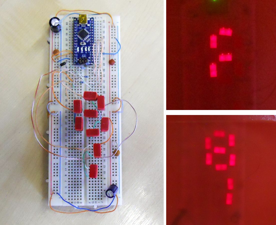

Já jsem si například docela nedávno udělal přesně obrácené řešení. Tedy MCU only, bez ostatních řadičů a pasivních součástek
Fotka prvního prototypu:

Pěkné! Chtělo by to článeček. Co je u.l.?
LCD segmentovky (DR401) mám už dlouho taky nachystané na hraní. Ale zase vobráceně. Chci je připojit ke klasickému dekodéru 7447 pro LED znakovky. Myslím, že jsem tehdy nesehnal konektory k nim. Ale zas tak zuřivě jsem je nesháněl...
Budu kontrovat 1,5 místnou 7-segmentovkou z diskrétních LED řízenou 4 piny Arduina pomocí Charlieplexingu. Článek bude později (u mě). Teď sepisuji, jak jsem (s)rovnal silně zdeformovanou LP desku doma v troubě

V zásadě to vyjadřuje radost nad tím, že to funguje. J.Fu jako moje iniciály a na čtvrté pozici jsou čísla od 0 do F (což fotka poněkud zkresluje).
Jo a desetinné tečky blikají aby se nenudili.

Nějak mi pořád nevychází ten počet pinů toho tvého LCD. Ani celkový počet, ani počet obsazených. Můžu poprosit o přesný typ a eventuelně i odkaz na datasheet? Nebo alespoň kolik má společných backplanes? Snažím se dopídit způsobu řízení.

Je to nějaká varianta DE161. Nevím, která část tě mate víc. Ne všechny nohy jsou zapojené, takže na skle jich je víc než je připojeno.
Má to 3 plate. Já mám raději to značení 3COM a 12SEG.
Koukal jsem, že levné čínslé hodinové displeje mají 4COM a 8SEG - tedy 12 vývodů. Tak si musím nějaký pořídit a natrénovat.

To mě právě mátlo. Na 1-2 COM je těch pinů málo. Na 3 a více COM zase moc. A taky jsem si neuvědomil, že poslední DT se u většiny těchto displejů nevyskytuje. Takže už to sedí.
Striktně vzato je na 3COM (i 4COM) displej potřeba na piny dodávat 4 úrovně napětí (0, 1/3Vcc, 2/3Vcc a Vcc). K tomu se používají MCU s HW podporou pro řízení LCD (vestavěný LCD driver), jako třeba ATmega 169 nebo 3290. To ale asi není případ na fotce. Tak mě napadá jen 3. stav. Je to tak?
Možná by tuhle diskusi mohl admin oddělit do nového vlákna o přímém řízení LCD bez vestavěného řadiče.
