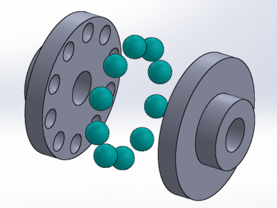

Předpokládal jsem, že to má být jen ochrana. Tedy "přeskočí" jen několikrát za život. Pak by bych se pro ten uvažovaný krouticí moment <1 Nm nebál to udělat klidně 3D tiskem. Výsledná cena = několik kuliček, pružina a trocha filamentu.
Pro spojku průměru 50mm mi vychází přítlačná síla cca 30 N a síla na jedné kuličce 5 N (10 kuliček).

To vypadá jako možné řešení. I když to přeskočení "parkrát za život" bude asi častejší. Jelikož bude záležet na šikovnosti obsluhy, kdy se mu povede někde štrejchnout o překážku. Spojka má být poslední záchrana. Pokud by byly zapnutý senzory nárazu (např. mikrospínače), tak by segment měl před překážkou aktivně uhýbat. Jedná se tedy spíš o situace, kdy tento systém bude vypnutý například při průchodu mlázím, kdy bude nárazů na segmenty hodně a uhnout segmentem nebude už kam či překážka projde sítem čidel a narazí přímo do segmentu.
Průměr spojky 50mm počítáš její vnější průměr a nebo průměr, na kterým leží kuličky? Vnější průměr 50mm je pro mě krajní, jelikož pak bych musel zvětšit páku segmentu a tím by se zvětšila i síla na segment a musela by se zvětšit i spojka, která by se tam nevešla a koloběh zvětšování ramene a spojky by pokračoval.
Trochu jsem nepochopil jak to myslíš: "Celková síla na spojku 30N. Síla na jednu kuličku 5N." Kuliček je 10. Mám to chápat tak, že kuličky tlačí talíře spojky od sebe silou 10x5N a jiné pružiny talíře stahují silou 30N? Největší kulička, co se vejde na průměr spojky 40mm je 8mm. Což znamená, že pružina, co by na tu kuličku dosedala by měla mít tak 6mm. Nejsem si jistý, zda pružina o tomto rozměru zvládne vytvořit tah o síle 5N. Pokud by to nešlo, tak by určitě šel udělat pérový mechanizmus i jinak.
Re: Čím zajistit pohyb?
Je počítán celkový průměr 50mm, roztečný průměr, na kterém jsou kuličky 40mm, kuličky průměr 8mm. Pružina je jen jedna, přitlačuje celou pohyblivou přírubu (30N - axiální síla). Síla potřebná pro přenesení 1 Nm na poloměru 20 mm je 50N, tj. 5N na jednu kuličku.

Ty kuličky se v tomhle provedení rozutečou na všechny strany při prvním zarachtání.
Když už se používají kuličky, tak musí být zajištěno aby se kulička "zamáčkla" do otvoru a nemohla utéct. Například takto:
Samozřejmě, že se to vyrábí i v čelním provedení, ale musí tam být zajištěno to "zamáčknutí" do otvoru s pružinou. Celé se to pak výrobně komplikuje. Proto jsem doporučil tu zubovou spojku kterou není problém například vytisknout.
