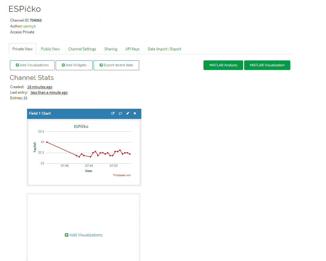

Zkoušel jsem a nic jen se vypíše na obrazovce 0. Co s tím? Zkoušel jsem to zase i z jiné sítě i přes data v telefonu. Všude stejné

ja jsem s tím sice nikdy nic nedělal, ale mrknul jsem se na ThingSpeak na jejich API a vyzkoušel tvoje volání, se stejným výsledkem jako ty.
Seš si jistý, že máš správně nastavený channel? Třeba že v jeho konfiguraci máš zaškrtlé používání pole field1?
Tady je odkaz na obrázek z jednoho českého tutorialu, jak to má asi vypadat.
Je tam vidět, jak si u channelu zaškrtli používaná pole.

Vítězstvíííííí !!!!!!!
Problém byl přímo na Thingspeaku.
Zrušil jsem účet , vytvořuil celý znovu a vše šlape jak má.
Všem zúčastněným moc děkuji za pomoc 8-) 8-) 8-)
