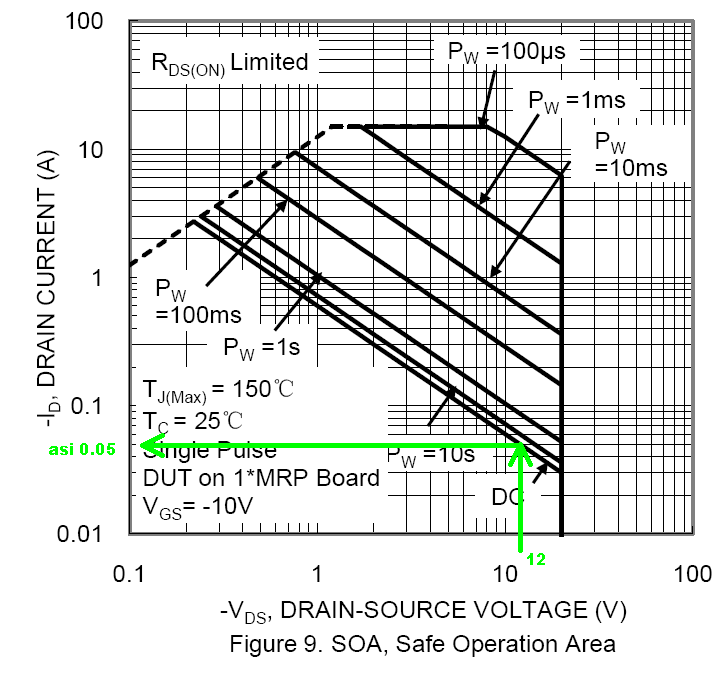

FETy jsou podle mě pořád nedostatečné - tyhle při VGS=12V jestli dobře vidím mají pro trvalý provoz ID kolem 50mA, ty jsi chtěl trvale 50mA (to je OK, když tam jsou dva), ale špičkových 800mA by bylo pouze pro puls v rozsahu někde mezi 10-100ms a to nevím, jestli je OK.

Nejspíš mi to pořád dělá problém, když RdsON=200mOhm tak P=R*I*I=0,2*0,1*0,1=1mW (a i horší fet mi nehřeje) co je tedy špatně?FETy jsou podle mě pořád nedostatečné - tyhle při VGS=12V jestli dobře vidím mají pro trvalý provoz ID kolem 50mA, ty jsi chtěl trvale 50mA (to je OK, když tam jsou dva), ale špičkových 800mA by bylo pouze pro puls v rozsahu někde mezi 10-100ms a to nevím, jestli je OK.

Sice 0.2*0.1*0.1 je 0.002 a ne 0.001, ale to je vedlejší. Podle https://www.diodes.com/assets/Datasheets/DMG2305UX.pdf str. 4: Ty ochranné kondenzátory a diody by tě bolely, nebo proč se jim tak bráníš? Kdyby to byl nějaký megaprojekt s milionovou serií, tak třeba bude záležet na každém ušetřeném centu, ale takhle?michal001 píše: ↑03 led 2019, 19:09Podle mě tam jsou tyhle problémy:Nejspíš mi to pořád dělá problém, když RdsON=200mOhm tak P=R*I*I=0,2*0,1*0,1=1mW (a i horší fet mi nehřeje) co je tedy špatně?FETy jsou podle mě pořád nedostatečné - tyhle při VGS=12V jestli dobře vidím mají pro trvalý provoz ID kolem 50mA, ty jsi chtěl trvale 50mA (to je OK, když tam jsou dva), ale špičkových 800mA by bylo pouze pro puls v rozsahu někde mezi 10-100ms a to nevím, jestli je OK.
