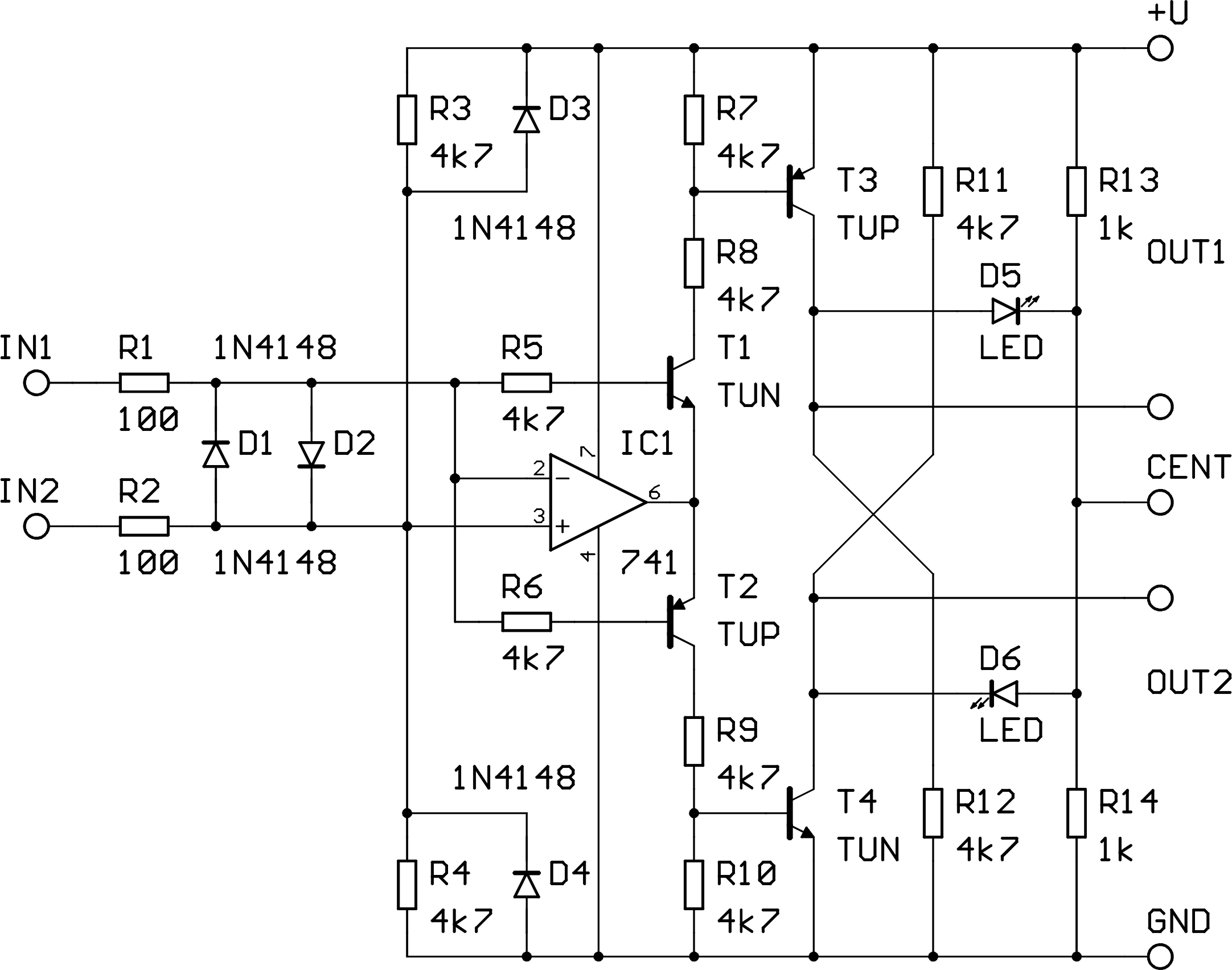

Měl bych dotaz hlavně na Jirku. Mám takové tušení, že jsem někde viděl schéma pro použití krokového motoru jako enkodéru. Bohužel to ani na robodoupěti, ani na hobbyrobotu nemohu najít (resp. neumím dobře hledat). Jinak něco jsem na netu našel, ale to tvoje zapojení (dle mých vzpomínek) bylo trochu lepší.
Re: Enkodér z krokového motoru
Hledat umíš dobře, protože to tam určitě není.
Schéma se pokusím najít, ale mám ho v nějakých starých zálohách a ještě ke všemu ve starém Eaglu, takže to bude chvilku trvat.
Zapojení jsem nalezl ZDE.
Mírně jsem ho upravil a kdysi vyzkoušel:
Pokud budu stíhat, tak bych ho zkusil znovu postavit a na Robodoupěti bychom si mohli pohrát.

Jenom pro úplnost. Obvod, který ukazuje Jirka výše lze relativně jednoduše nahradit LM331 případně LM2907. Viz datasheet
LM2907 https://www.gme.cz/data/attachments/dsh.399-013.1.pdf
LM331 https://www.gme.cz/data/attachments/dsh.399-076.1.pdf
(ukazoval na listopadovem Robodoupeti)
