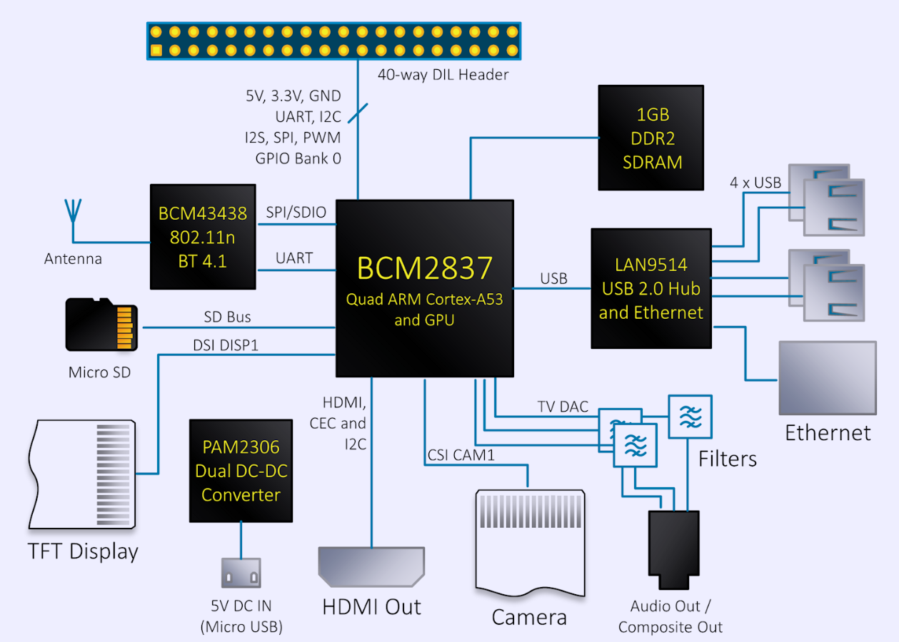

Rychlost přes to USB bude myslím těžce degradována. Větší kapacita by se možná mohla hodit, ale proto jsem se hned na začátku ptal, k čemu to má být vlastně dobré
EDIT: a ještě obrázek, snad to bude jasnější

Já mám takové tušení, že kolega chce z RPi postavit malý levný NAS na což se RPi prostě nehodí. Pokud bude to SSD přes USB a zároveň se bude používat ethernet, tak se to bude tlačit jedním USB spojem do procesoru a pak zase ven. Fungovat to bude, ale výkon bude naprosto žalostný.
