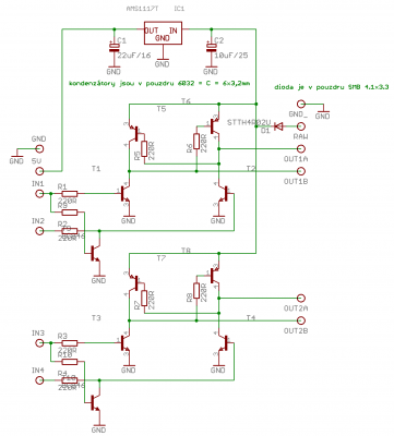

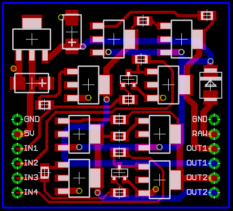

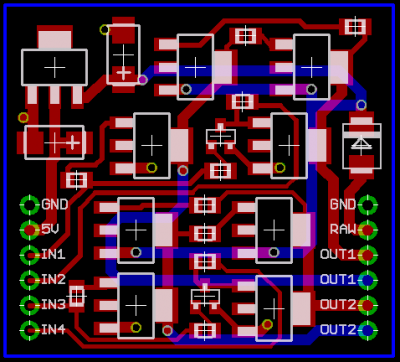

něco zpod pokličky domácího kutilství:
na základě článku RoboDoupěte: Robotem sem, robotem tam II
mám k dispozici následující návrh pro Dual H-Bridge 1A/1W. Oproti výše uvedenému článku jsem však vypustil tranzistory Ta a Tb a diody.
Na prototypu bastleném doma mi to bez uvedených dílů fungovalo.
Chci si to nechat vyrobit.
Myslíte že vypuštění součástek - viz schema není na závadu?
