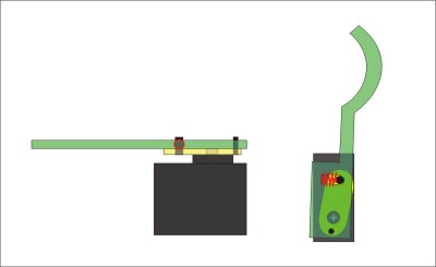

Moc toho vidět není.
Jen na rychlo třeba takto. Ta pružina samozřejmě může být zkrutná na čepu otáčení, pro pochopení jsem jí udělal tlačnou.

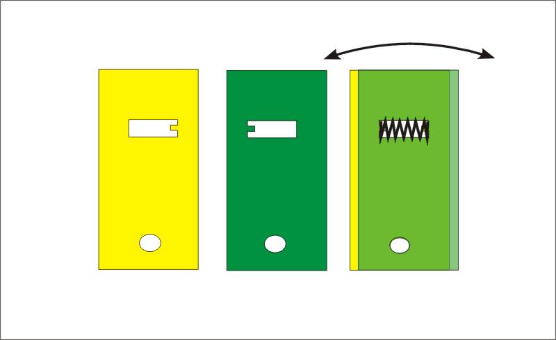

Na ladících kondenzátorech se pro vymezení vůle ozubení například používá toto: Jedno ozubené kolo je na hřídeli pevně, druhé volně otočné. V obou je prostřižený otvor s výstupky do kterých se vložila pružina. Kotouče se vůči sobě pootočily o zub aby pružina začala tlačit a zároveň tím odstraňovala tu zubovou vůli. Ve tvém případě by jeden plech byl na servu, druhý na té "pacičce".

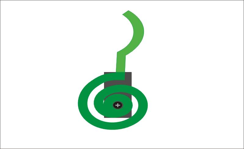

A asi nejjednodušší varianta:
Re: jake servo do uchopovace (gripu)?
pfifferling píše:Tady je obrazek vytiply z videa z jednoho prototypu, s drevenym koleckem, ale ta packa je porad stejna.
Pokud se jedná o taková kolečka,, pak nejjednodušší je, když uchopovací čelisti budou k sobě taženy pružinou, a servo je bude jen rozevírat, nějakou vačkou, na jeho hřídeli nasazenou.
Při rozevření na nějakém milimetru nezáleží, takže servo vždy dojede do správné polohy, při opačném pohybu čelisti sevřou kolečko a servo pojede dál, až do klidové polohy. Tím pádem odpadnou všechny komplikace s malými pružinkami.

Diky moc! to me nenapadlo, mit vlastne defaultni stav jako zavreno a jen ho otevirat podle potreby! To zkusim.
