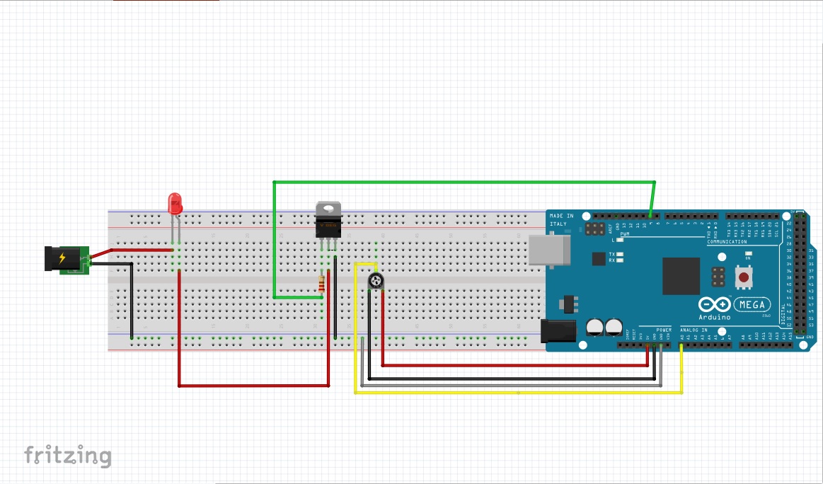

Ahojte , potreboval by som poradiť s pripojením Led bodového svetla k mikroprocesoru. Napájané je 53,8 V bez záťaže. Vedeli by ste poradiť ako to zapojiť aby to fungovalo? Ta led má ešte takú krabičku nejaké trafko z 220V na 53,8V. je to táto bodovka http://www.ebay.com/itm/261305325517?_t ... EBIDX%3AIT .Zatiaľ to mám zapojené takto :

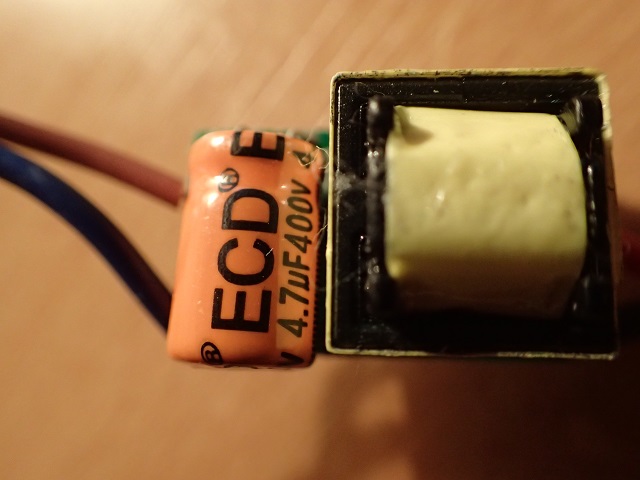

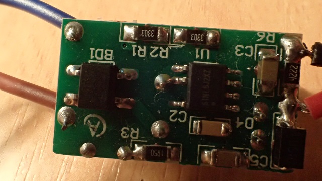

Takto vyzerá z vnútra ta biela krabička:
Keď to mám takto zapojené tak ledka sa pekne stmieva ale keď je jas na minime tak ledka bliká a ta biela krabička piska. Vedel by mi niekto pomôcť ako to vyriešiť? Ďakujem

Regulátory step down mají schopnost regulovat výstupní napětí jen od meze X do meze Y s tím, že mez X nemůže být nulová, minimum bývá někde mezi 1,5 a 2,5 V a Y je o 2 - 3V menší než vstup.
Není problém, že to regulujete až na nulu?

Pro jistotu si ještě ujasním problém. Světlo lze úspěšně regulovat z úplné "tmy" až do úplného rozsvícení. Pouze v situaci, kdy je nastaven relativně nízký jas světla, tak je viditelné blikání a je slyšet že "krabička" píská. Je to tak? Pokud ano, tak by snad mohla pomoci změna frekvence PWM (ze standardních 500 - 1000 Hz generovaných pomocí analogWrite), jak je popsáno např. na stránce https://www.arduino.cc/en/Tutorial/SecretsOfArduinoPWM .

Jen dodám, že hlavní (principiální) problém může být v té "krabičce". Napájecí zdroj v tom režimu už asi nefunguje úplně dobře a možná se pak do LED světla viditelně promítne síťová frekvence (50Hz). To pískání zdroje je pak asi odvozeno od té PWM frekvence z Arduina. Možná by se to celé dalo řešit i "hardwarově", tedy např. kondenzátorem pro lepší filtraci napájení a "odhlučněním" té "krabičky". Můj předchozí návrh na změnu frekvence PWM je spíš jen snahou o čistě "softwarové" řešení. Účinkem si ale nejsem vůbec jist.
