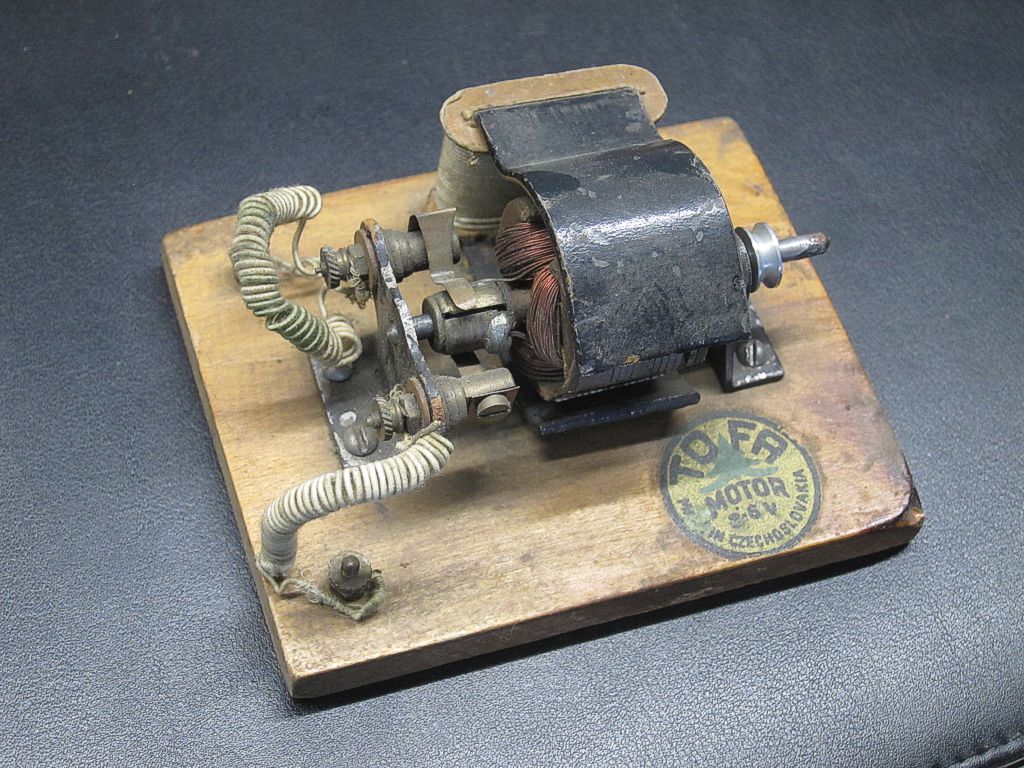

Tak vám jdu nafotit ten můj merkurový motor a koukám, on to merkur není :shock:
Ale, ten váš mám taky na půdě ještě v krabici, dokonce 2x :)

Nádnernej kousek. Tohle vůbec neznám. Funguje? A jak je zapojen ten elektromagnet? Do série, nebo paralelně?

Tuším, že jsem se ho jen pokoušel krátce roztočit a běžel. Chtěl by ale trochu péče, podotahovat šroubečky, lépe vystředit rotor… Ten statorový magnet je zapojený sériově s rotorem. On je právě s tím merkurovým rozměrově skoro totožný, proto mě to zmátlo a domníval jsem se, že je to nějaký předchůdce.

Tak pokud není nikde přerušené vinutí, není důvod aby neběžel. Ale trochu péče by si zasloužil a bude z toho krásná dekorace a předváděčka. Hlavně už více nepoškodit ten znak na prkénku. A kdybys to vyloženě doma nechtěl, mám zájem. Ovšem na Tvém místě bych se toho nikdy nezbavoval. Chleba to nejí...
