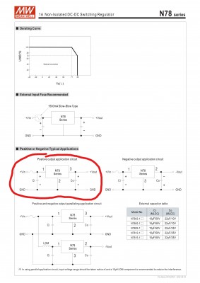

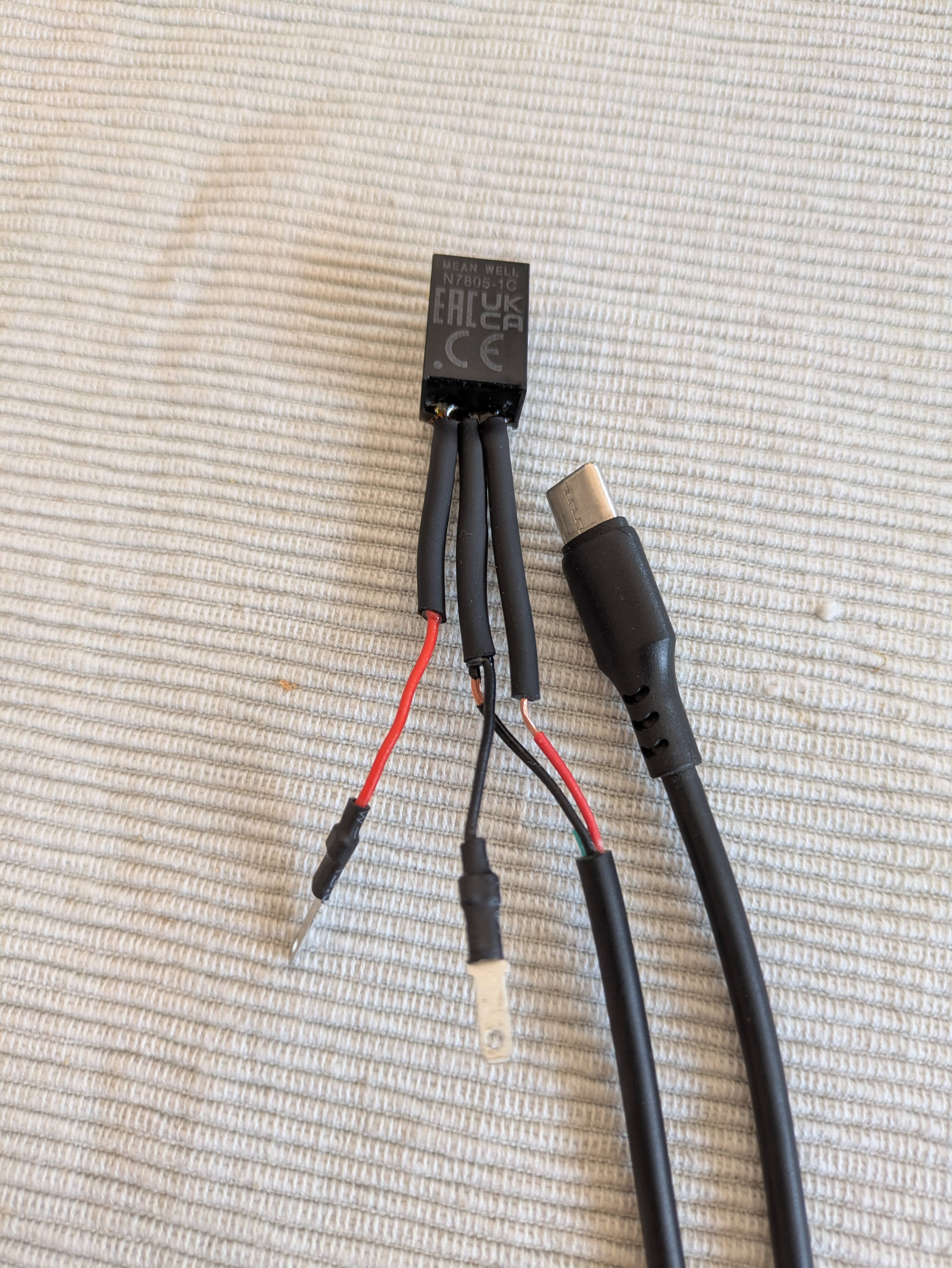

Dobrý den, zapojil jsem zdroj MW N7805-1C na autobaterii, ale nějak mi to nechodí. Naprázdno, když není telefon připojený, multimetr ukazuje napětí 4,97V (to přesně jsem naměřil i na klasické USB nabíječce, takže pájením jsem zdroj nejspíš nepoškodil). Když ale připojím telefon, tak napětí spadne a nenabíjí. Zkoušel jsem připojovat různé telefony a napětí po připojení se pohybovalo 0,56-0,79V.
Nemůže být problém v zapojení na společný mínus? Nebo je problém, že tam chybí kondenzátor Co (a měl by tam být i kondenzátor Ci)?
Věděl by někdo poradit? Děkuji moc

Tak především bych tam doplnil ty kondenzátory. V popisku se o nich vyjadřují dost jasně.
Pak je otázkou, jaký tvoje předměty používají charging profile. celá řada věcí se dožaduje toho, aby datové vodiče byly minimálně spojené mezi sebou.

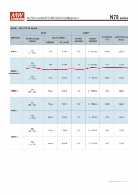

Kondenzátory podle tabulky budou tyto OK?

Ohledně datových vodičů stačí prostě jen spojit zelený a bílý?

Docela určitě ne. Kondenzátory na které odkazuješ jsou běžné elektrolity. V katalogu odkazují na MLCC - tedy lidově keramické. Hlavně si myslím, že bude podstatná hodnota ESR, která je pro běžné elektrolity dost velká. Možná by jsi našel nějaký Low ESR, ale já bych se o to moc nepokoušel.
Ten kondenzátor má být dost blízko toho měniče, aby jsi to ESR zase nenahnal délkou vodičů.
Hledal bych třeba tady: 10μF/50V a 22μF/ 10V.
(22μF existuje v THT verzi na 25V, pokud máš panickou hrůzu ze SMD, od těch 10μF tam čtyři THT jsou)
