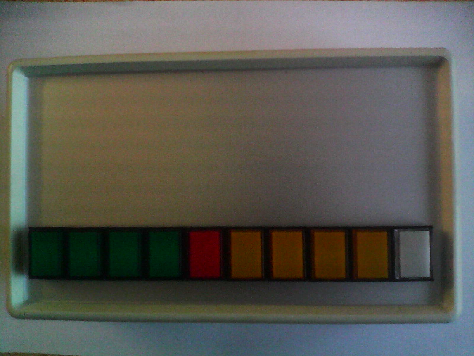

Už delší dobu cca 7.let :) mám doma krabice, které kdysi bývalý zaměstnavatel vyhazoval.
Protože koupil novější a lepší řídící jednotky.

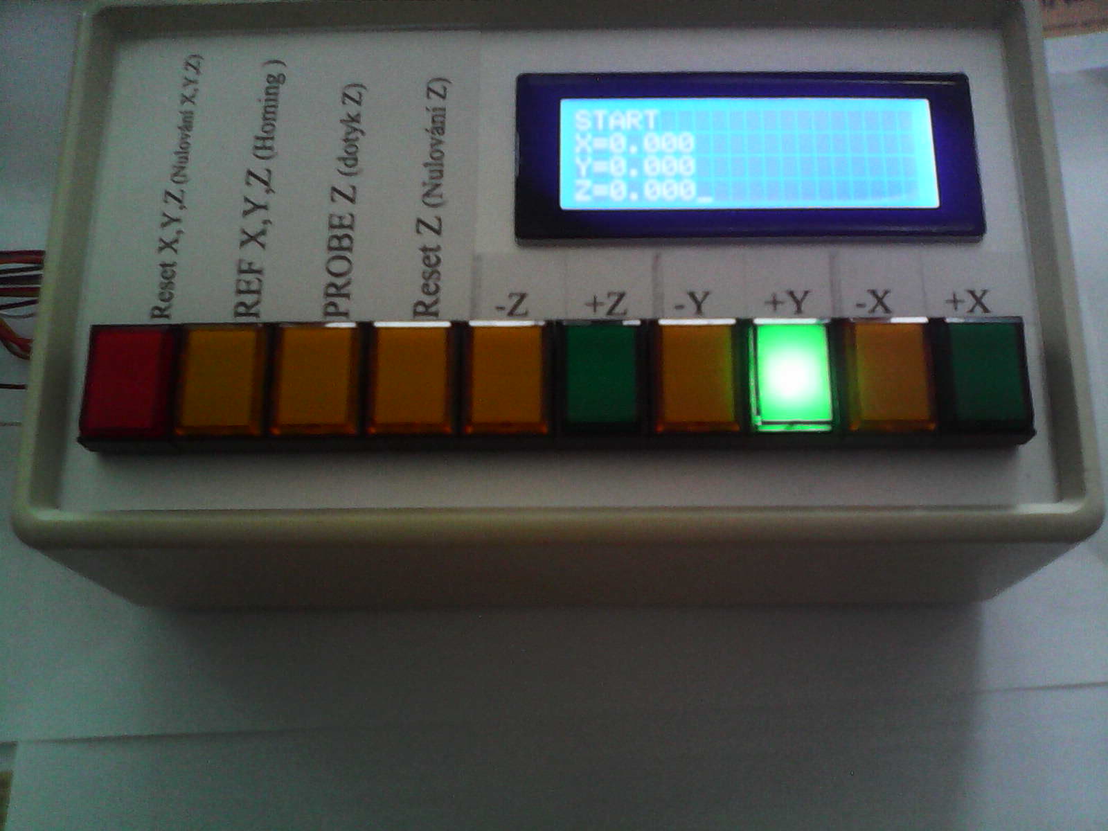

Tak sem si říkal, že bych je jednou na něco mohl použít. Jelikož funkci některých součástek jsem nebyl schopen rozkódovat tak jsem nakonec použil jen tlačítka s podsvícením, které se mi strašně líbily, ale co se týká funkčnosti existují rozhodně lepší tlačítka. Také podsvícení tlačítek je na, žárovičku 12V což také není zrovna výhodné. Takže,další věc co jsem z původní krabice použil je převodník DC/DC 12V/05V. Co se týká procesoru tak nejlépe si rozumím s PICAXE a nejvýkonější mám 20M2 tak jsem pro něj vytvořil schéma. Abych to neměl tak jednoduché tak jsem si řek, že bych tam mohl mít displej.

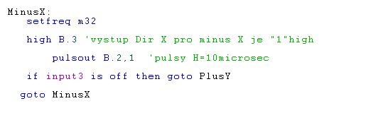

Podařilo se mi to zprovoznit, ale narážím na limity procesoru jako jsou:
1.Málo proměných (b0-b27=W0-W13)
2.nízká frekvence pulzů i při největším taktu (při 32MHz pouze 2,5kHz step)
3. málo paměti (nejsložitější program má 1965 bytu z 2048 a to je přitom jenom funce dotykové sondy).
Věřím tomu, že zkušenější programátor by jistě hodně paměti a proměných ušetřil.
Jelikož to používám na CNC mašinku tak to umisťuji do tohoto vlákna, ale spíš by se to hodilo do PICAXE.

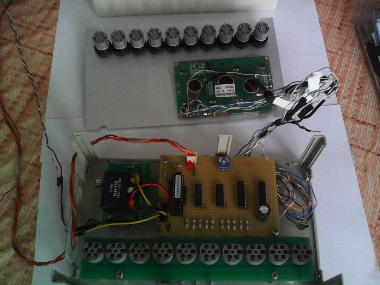

Také přkládám obrázek jak to vypadá uvnitř. :roll:
