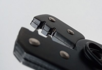

Fotka s detailem čelistí je celkem řešitelná:
Obrázek

Tohle umím taky :D ale tam není vidět, jestli to má takový zub uprostřed (u kontaktu se to krimpuje na menší průměr než "pacičky" na izolaci).
Jak říkám, vypadá to hodně podobně, ale musel bych to vidět pořádně.

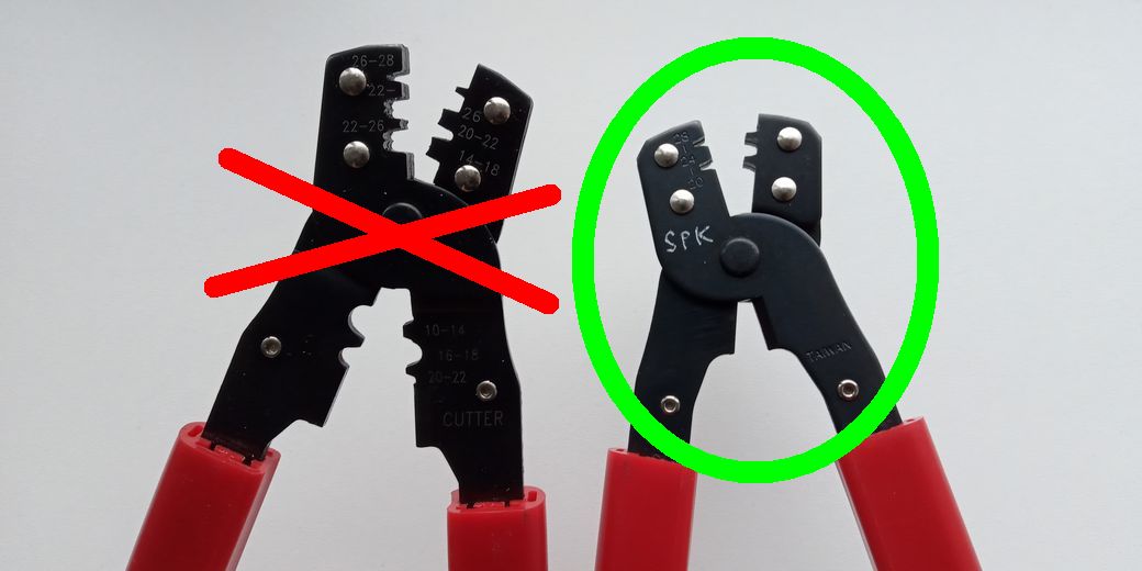

Ten obrázek co poslal Fulda NEJSOU kleště na SPK !!!
Tyhle kleště se běžně vyskytují ve dvou mutacích:
Správné kleště na běžné piny pro hřebínkové lišty 2.54 (SPK, BLS, pinheader atd.) jsou ty VPRAVO, HT-213 jak psal JRT (v GESu je nemají).
Kleště vlevo (i na fotce od Fuldy, u Rasela i v GESu HT-202 B) jsou na fast-on konektory, to jsou ty konektory se dvěma obloučkama, co se nasazují třeba na Pb akumulátory nebo na kolébkové přepínače, protikus je placka s dírkou. Na běžné hřebínkové piny je nepoužívejte.
Na první pohled vypadají čelisti sice dost podobně, ale na druhý pohled ne. A na první pohled se rozliší tou dolní částí, kleště na fastony mají kromě štípačky ještě důlky na očka a piny s plastovou izolací, kleště na SPK jen štípačky.
Oboje "takový ten zub" mají, ty na fastony větší a po celé délce žlábku, ty na SPK menší a jen v jedné půlce, což je důležité, protože půlka krimpuje holý drát a půlka přes izolaci, takže záleží na správné orientaci při vkládání pinu a drátku. Hlubší a bez zubu přes izolaci, mělčí se zubem přes holý drát.
Na občasné domácí použití jsou v pohodě, pro komfortnější použití jsou ty "cvakací" / "s ráčnou", kde se to správně usadí, jednou procvakne až na konec a je to (ale jsou dražší), zatímco u těchhle levnějších s červenými rukojeťmi si sílu stisku musí člověk nacvičit. Ale rozhodně se i tyhle vyplatí (zapomeňte na kombinačky nebo, pánbů mě netrestej že to vůbec píšu, pájení)

Ještě detail čelistí, proti předchozí fotce je to pohled zprava zezadu. Kablík ke krimpování přijde zespodu, izolace má sahat akorát do půlky a pak v horní půlce ten odizolovaný kousek (ne delší, koukat ven z kleští nemá), pin se vloží rozevřenýma zubama směrem ode mě, rovnýma zádama směrem ke mě a čouhá nahoru:
