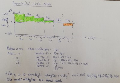

- Přílohy
- Příklad proporcionalita
- Proporcionalni.jpg (47.44 KiB) Zobrazeno 10529 x

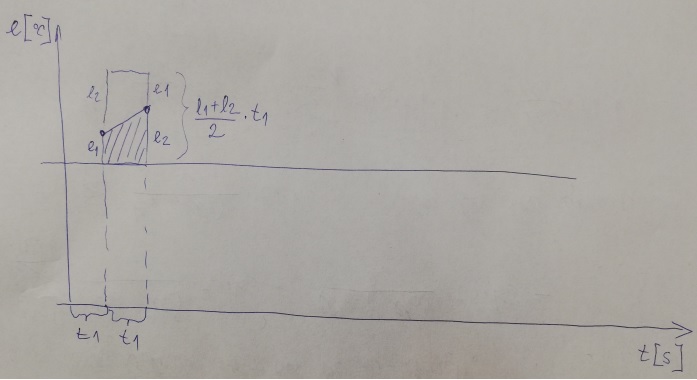

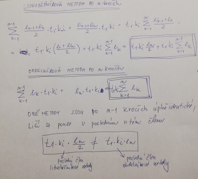

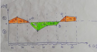

U té integrace to s tím lichoběžníkem moc dobře nechápu = přikládám obrázek jaké jsou moje představy jak tu plochu sčítat lichoběžníkem/respektive dvěma trojuhelníky v jednom cyklu. Cyklus jsem zvolil konkrétní 3s. Chci ten čas samozřejmě naprogramovat jako volitelný parametr. Zeleně je vyznačena plocha s obsahem kladné odchylky "e", červeně je vyznačena plocha s obsahem záporné odchylky "e".
Aha, tak jsem ještě mrknul na wikipedii: https://cs.wikipedia.org/wiki/Lichob%C4 ... %A1_metoda
Jestli tomu dobře rozumím, tak ten obsah v jednom kroku vytvořím takto: (e+e předcházející)*čas_cyklu/2
Znaménka u odchylek "e" mohou být kladné i záporné. Čas_cyklu jsou pro mě v mém názorném ilustračním příkladě 3s.

V tom případě je to tedy opravdu polohový akční člen. A to co spočítáš tam přímo nastavíš. Žádné přičítání nebo odečítání (to bys z toho vytvořil PII^2 regulátor, tj. přidal integraci na tom servu). Pokud ti tedy vyjde akční zásah 120, nastavíš 120. Pokud ti vyjde záporný, tak nastavíš 0 (to je to omezení).peetr1 píše: ↑03 dub 2021, 11:30 Servo není řízeno tříbodově, ale má analogový výstup. To znamená, že na výstup 0-100% posílám číslo 0-10000. Toto číslo se přes převodník převede na napětí 0 až 10 V. Pokud tedy pošlu na výstup číslo 3300, na výstupu převodník vygeneruje napětí 3,3 V a servo se nastaví na 33%. Tuto hodnotu výstupu mám někde v datové buňce uloženou. Beru to tak, že pokud mě vyjde například celkový akční zásah "U" kladný (třeba číslo 120), sečtu tuto hodnotu se skutečnou polohou serva 3300+120 = 3420 a přenastavím servo na 34,2% (otvírám). Pokud by vyšel celkový akční zásah "U" záporný (třeba číslo -90), odečtu tuto hodnotu od skutečné polohy serva 3300-90 = 3210 a přenastavím servo na 32,1% (zavírám). Proporcionalitu U_P jsem včera naprogramoval, obrázek tady vkládám jako přílohu. Udělal jsem ji uživatelsky nastavitelnou v pěti parametrech (červeně podbrvené buňky).
Prostě to neřeš. Plocha lichoběžníka je (e(i-1) + e(i))/2 * dT, nezáleží na tom, zda jsou odchylky kladné, či záporné.peetr1 píše: ↑03 dub 2021, 11:30 Děkuji za poznámku k výpočtu integrační složky. Tím pádem se to celé zjednoduší. Naprogramuji to zřejmě jako obdelníkovou náhradu integrálu. Ta lichoběžníková by fungovala pouze za předpokladu, že by v jedné periodě byly odchylky "e", ze kterých bych ten obsah počítal, obě kladné, nebo obě záporné. Vzal bych zřejmě odchylku na začátku a na konci periody. Pokud by byla jedna z odchylek kladná a jedna záporná, musel bych počítat ty obsahy z trojůhelníků.

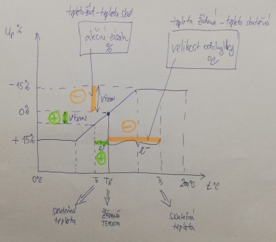

No nevím Martine, díval ses na ten graf, který jsem přiložil na proporcionální akční člen? Integraci z toho nedělám. Vezmu velikost odchylky "e" a tu zesílím. Čím větší odchylka, tím větší zesílení, větší zásah, nebo-li výkon serva. Pokud je odchylka nulová výkon je nulový. Pokud je odchylka malá, je zesílení a tím i zásah malý. Navíc ten vypočtený akční zásah používám jenom pro jeden krok, pak tu informaci zahodím. Integrační zásah daného kroku se přičítá k celkové sumě. Jasně že přičítám, odčítám hodnoty. Neznamená to ale, že každé sčítání, odčítání je integraceMartinL píše: ↑03 dub 2021, 20:06 V tom případě je to tedy opravdu polohový akční člen. A to co spočítáš tam přímo nastavíš. Žádné přičítání nebo odečítání (to bys z toho vytvořil PII^2 regulátor, tj. přidal integraci na tom servu). Pokud ti tedy vyjde akční zásah 120, nastavíš 120. Pokud ti vyjde záporný, tak nastavíš 0 (to je to omezení).
Docela by mě zajímalo, jak jsi to myslel. Zkus to lépe popsat, nebo možná vložit inspirativní obrázek. Nevím zda jsi měl představu takovou, že na ose "y" měla být poloha serva 0 až 100 % ? A požadované teplotě přiřadit jednu polohu serva? Taková představ je naivní, protože by to znamenalo, že požadované teplotě bude odpovídat právě jedna poloha serva. Jenomže výkon výměníku je při stejné požadované teplotě proměnlivý. Změnu výkonu výměníku musí vykrýt množství páry, které servem prochází. Při malém výkonu výměníku je poloha serva třeba 10 %, při velkém výkonu výměníku třeba 80 % při stejné požadované teplotě. Těch 70% mám dohánět integrací? Navíc při ustáleném malém výkonu výměníku změna polohy serva o 10 % přehřeje požadovanou teplotu klidně i o 30 °C. U větších výkonů výměníku to takto citlivé není. Dnes jsem tu proporcionalitu do ŘS nahrál a servo krásně osciluje kolem požadované teploty při všech výkonech výměníku. Jenom pokud se změní ten výkon v krátkém čase, tak se to docela rozkmitá.
Tak nevím, možná to vyřeší jenom derivační akční člen, PD regulátor.

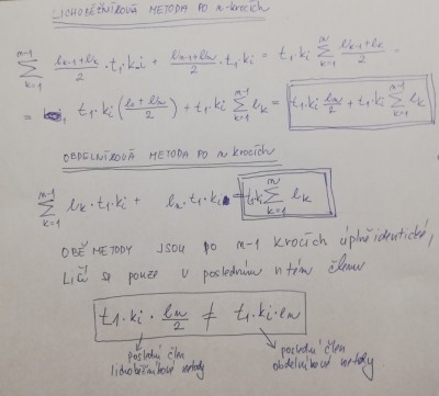

Snažím se věci chápat. Zjistil jsem, že lichoběžníková, nebo obdelníková metoda je naprosto identická do předcházejícího kroku. Pouze v aktuálním kroku jsou členy sumy rozdílné.

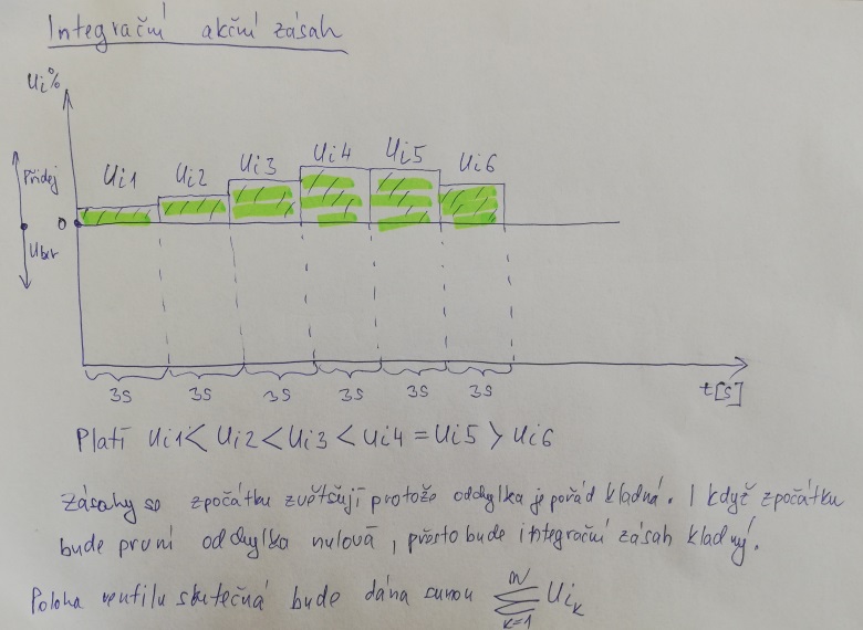

Problém není ten výpočet, ten je zcela korektní. Problém je v tom přičítání polohy serva. Pokud vypočtenou hodnotu vždy k poloze přičtu/odečtu, pak v tomto kroku provádím další integraci (přesněji sumaci). Pokud se omezíme pouze na proporcionální regulátor, tak by se to chovalo tak, že pokud by byla nějaká odchylka tak by to stále přidávalo a přidávalo, až by byl ventil zcela otevřený. Ovšem proporcionální regulátor říká, že akční zásah (tj. poloha ventilu) je přímo úměrná velikosti regulační odchylky (ne požadované hodnoty).peetr1 píše: ↑03 dub 2021, 22:09 No nevím Martine, díval ses na ten graf, který jsem přiložil na proporcionální akční člen? Integraci z toho nedělám. Vezmu velikost odchylky "e" a tu zesílím. Čím větší odchylka, tím větší zesílení, větší zásah, nebo-li výkon serva. Pokud je odchylka nulová výkon je nulový. Pokud je odchylka malá, je zesílení a tím i zásah malý. Navíc ten vypočtený akční zásah používám jenom pro jeden krok, pak tu informaci zahodím. Integrační zásah daného kroku se přičítá k celkové sumě. Jasně že přičítám, odčítám hodnoty. Neznamená to ale, že každé sčítání, odčítání je integraceJá ty hodnoty přičítám, odčítám z toho důvodu, abych změnil polohu serva. Aktuální polohu si ukládám, abych věděl kde se servo nachází. Pokud bych reguloval tříbodovým servem (není polohový akční člen) a neznal bych aktuální polohu ve kterém se nachází, tak bych reguloval přece úplně stejně. Zjistil bych odchylku a podle její velikosti bych udělal zásah. Čím větší odchylka, tím větší zásah. Pokud by byla odchylka kladná, servo bych otevíral. Pokud by byla záporná, servo bych zavíral. Je to přesná analogie této tříbodové regulace.
To kmitání je právě způsobeno tím, že i když jsi počítal proporcionální regulátor tak jsi z něho udělal integrační. A samotný integrační regulátor je velmi nestabilní. Správně realizovaná regulace (PID) nemá kmitat (maximálně může několikrát zakmitnout a pak se ustálit, záleží na nastavení parametrů).

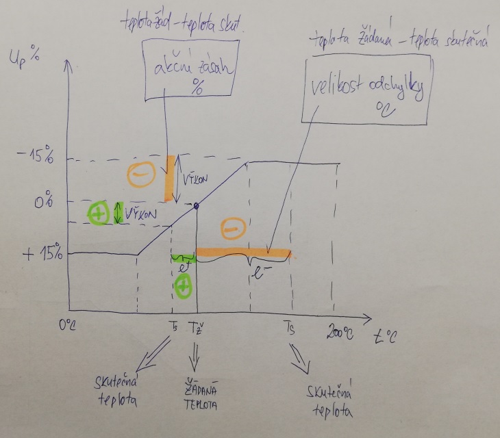

Martine, možná si jenom nerozumíme, nevím. Ještě dávám pro ilustraci jeden obrázek.
Na ose x se mi v čase mění skutečná teplota. Dejme tomu, že v nějakém kroku je skutečná teplota Ts nižší než žádaná = ta vlevo od žádané. Vezmu kladnou regulační odchylku zelenou e+ = Tžádaná-Tskutečná a ventilu dám přímo úměrný kladný akční zásah Up (zvýrazněný zeleně) vyjádřený v % o kolik se má ventil otevřít. Velikost tohoto akčního zásahu se zobrazuje na ose y.
Dejme tomu, že v nějakém jiném časovém kroku je skutečná teplota Ts vyšší než žádaná = ta vpravo od žádané. Vezmu zápornou regulační odchylku oranžovou e- = Tžádaná-Tskutečná a ventilu dám přímo úměrný záporný akční zásah Up vyjádřený v % o kolik se má zavřít. Tak přece funguje i tříbodová regulace, potud je to zcela analogické. Nebo je to jinak?
To, že následně něco sčítám a odčítám, to už má vliv jenom na to, abych věděl, v jaké poloze mám ventil. U tříbodové regulace to neprovádím, protože mě ta informace k ničemu není.
Píšeš, že akční zásah je poloha ventilu a ta má být přímo úměrná velikosti regulační odchylky. Neumím si to totiš představit. Jak jsem psal, když bude regulační odchylka třeba 5 °C = Tž-Ts, tak jednou bude poloha ventilu na 10 %, podruhé na 80%. To bude záviset na tom, na jaký výkon výměník pojede.
Není to ale tak, že akční zásah je pouze změna polohy ventilu (o kolik % se má otevřít,zavřít) v závislosti na velikosti regulační odchylky?

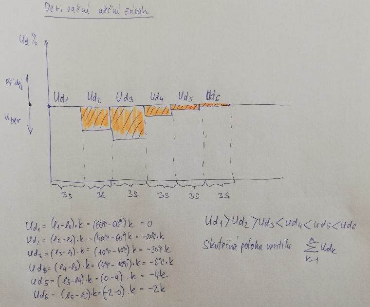

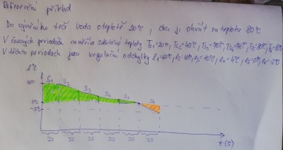

No ještě jsem to zkusil rozepsat na konkrétním příkladu. Spouštím regulaci se všemi třemi složkami PID. Akční zásah je co 3s, popisuji prvních šest kroků, vše je samozřejmě smyšlené. Rozepsal jsem to na jednotlivé akční zásahy. Můžete to prosím zkontrolovat a říct zda je ta úvaha správná?
