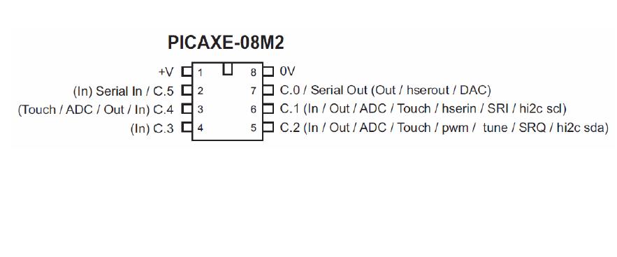

U PICAXE 08M2 je pro mě docela nevhodně umístěny piny pro I2C, protože mi blokují dva vstupo-výstupy C.1 a C.2. Nebyla by možná komunikace přes Serial In C.0 a Serial Out C.5?

Ahoj. Bohužel picaxe řady M2 takto propojit nelze (jeden master, několik slave). Také jsem si to tak představoval a chtěl ovládat z "dvacítky" několik "osmiček", ale dočetl jsem se v Praktické elektronice (seriálu ing. Černého), že takto lze zapojit pouze picaxe řady X2. Zdraví Honza
