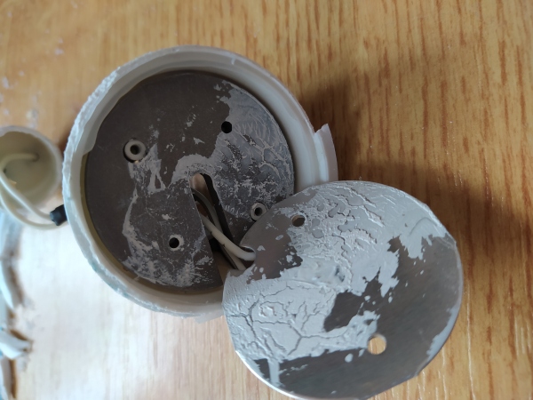

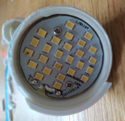

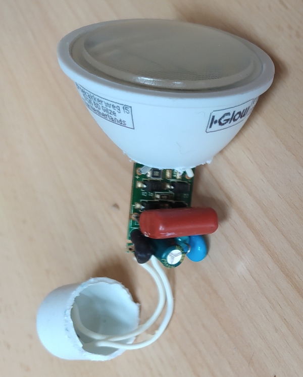

pokud by někoho zajímalo, jak to vypadá uvnitř
odporoučela se po roce občasného používání
vidíte pravděpodobnou příčinu?
ps: byl nezbytný i dozor

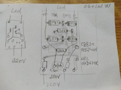

schéma mi moc jasné není (a asi jsem něco přehlédl):
Re: led bodovka na 230V
Zkus své schéma porovnat s tímhle.
