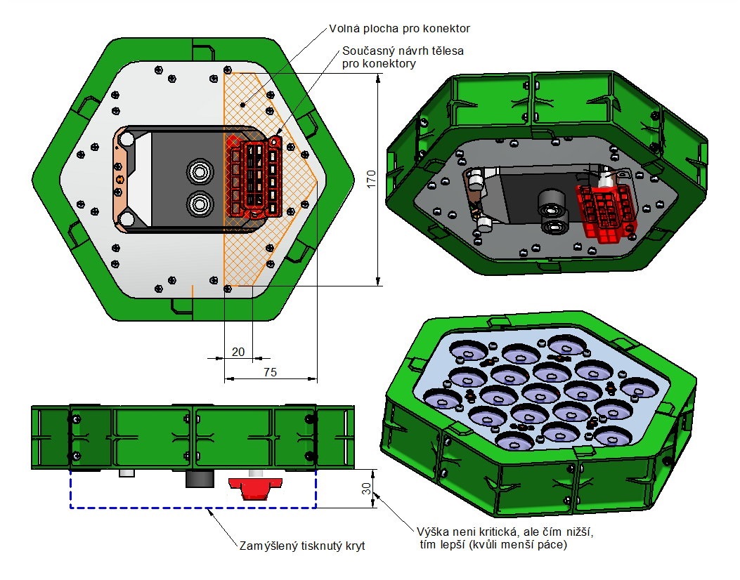

Jinak prostor pro konektor je asi tento (viz obrázek). Výška spodního tištěného krytu 30mm je taková rozumná, ale výška jako taková není moc omezená. Ale čím nižší, tím bude menší páka, co bude působit na další komponenty svítilny.
Takže mě zatím vychází řešení pomocí mini T-Dean nejkompaktnější i nejlevnější, i když za cenu tisku držáku.

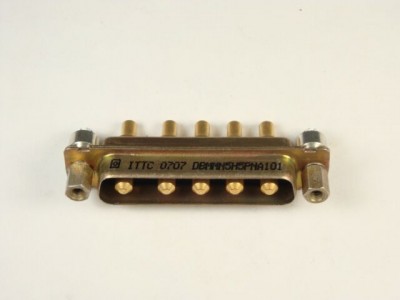

Nemyslím ty "Canony" co mají tlusté piny. Ty jsou krásný, ale opravdu docela drahý. Běžné mají 3A na pin (musel by jsi to zdvojit), ale určitě jsem někde vlevo dole viděl i na 5A

Tak mini din nehrozí - max proud 2A/pin. Ale ty canony na 5A jsem fakt našel.
To jsem netušil, že existují.
Je otázka, zda je půjde špičkově využít i na těch 5A a nebo bych je i tak musel zdvojovat. Jelikož raději omezím proud na 5A, než abych tam musel cpát dva konektory do jedné hlavy. Musím ještě ověřit, kolik jsem schopen uchladit. Těch 6A je pouze hypotetická hodnota. Jednotlivá led s dobrým chlazením ten proud snese. Ale když jich tam bude 19 vcelku blízko, tak není už tak jistý, že ten vodní blok to zvládne. Tak v TME mají buď 37 pin (jeden pin schází) a nebo 44-pin. Asi bych použil ten 44-pin, jenž by byl pěkný, jelikož kromě silových kabelů bych tudy mohl teoreticky protáhnout i i RS-485, pokud nebude moc zarušená, což by snad neměla být, jelikož LED chci řídit lineárně a ne PWM. V každé hlavě bude pomocný mcu, jenž bude posílat data do centrálního mcu z cca 40 čidel. Kromě teploty a protisvětla budou zbylé jen stavy 1/0. Navíc cena za pár je 90Kč, což je bomba. Navíc se konektor krásně vejde mimo vodní blok. Pokud použiju pojišťovací šrouby, tak budou konektory super držet a nehrozí náhodné rozpojení.
Jinak jsem v TME narazil na silové kontakty pro canony. I ty slabší na 20A by mě jen ty kontakty vyšly na 126 000 Kč.
