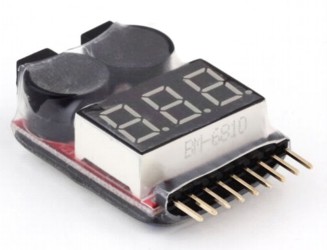

Chtěli bych vestavět hlídač lipol pro 6-ti článek. Aby při delším odstavení nevybíjel aku, tak bych ho chtěl odpojit. Nechci ho vytahovat z konektoru, jelikož bude vevnitř. Nevím, zda stačí odpojit jeden, či lépe 6 vodičů. Nenašel jsem však žádný 6-pólový vypínač, který by se hodil na toto použití. Při hledání jsem neustále narážel na 50A+ odpojovače.
Zatím mě napadlo vzít 6 jazýčkových relé a spínat je současně magnetem. Což mě přijde těžkopádný. Možná by šlo to spínat nějakým IO s tranzistory. Zásadní podminka ale je, že řešení musí mít nulový odběr.
Jak na to?

Pokud je dobrý balancer tak nežere téměř nic a tedy není třeba odpojovat všechny články, tedy pokud se mluví o jejich seriovém zapojení. Jediné co by se dalo odpojit je akumulátor jako celek od zařízení a tam stačí obyčejné rele nebo výkonový fet. Fet má řadu výhod i nevýhod jako hlavní nevýhodu vidím nesnadné ovládání.

Mám na mysli odpojení toho nejobyčejnějšího hlídače lipol. Vlastní aku od zařízení se bude odpojovat klasickým vypínačem.

No já netuším kolik to žere, ale je fakt že pokud se to měří nějakým procesorem, tak odběr tam bude téměř nulový a jediný odběr bude dělat právě jen ten displej tedy co kdyby jsi odpojoval napájení toho displeje a neřešil jednotlivé články. Jo a na to by stačil i normální tranzistor bipolar.
