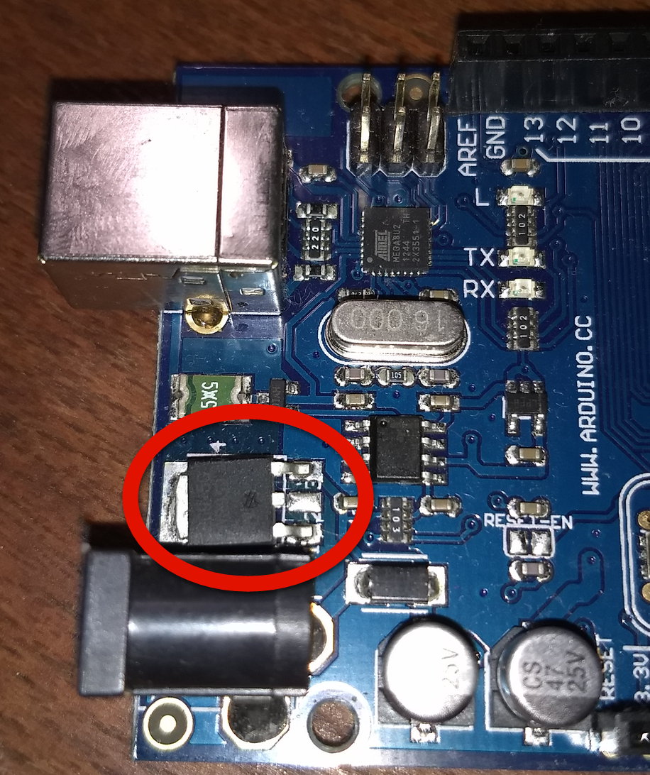

Takže vezmu jeden dostatečně silný měnič na 5V a budu tím napájet jak Arduino přes pin Vin a i ostatní periférie požadující 5V. Předpokládám, že kvůli 20-30cm kabelu není nutné tam mít měničů pět. A nebude důvod tam dávat ochranné odpory. Nebo se i tak tam budou hodit, jelikož na různě dlouhých vodičích budou různě velké úbytky napětí, byť v řádu setin voltu?
Chci tam mít cca 10 optických závor. Při příkonu výkonových led 10-150W (bude to nepřekvapivě zase svítilna) předpokládám, že odběr těch optických závor je zanedbatelný a nemá smysl je zapínat jen když budou potřeba.

Z měniče poleze 5V, takže to připoj na pin Arduina 5V ;)
A pozor na tu 7805, jak píše fulda - nevíme, jaké Arduino přesně máš respektive co tam máš za stabilizátor.

Nemám tušení co je to zač. Jen jsem si téměř jistý, že jde o klon. Na DPS jsem v prostoru u USB konektoru "objevil" Atmegu coby programátor, OZ a to, co jsem označil kroužkem, jenž je asi hlavní součást napájecího obvodu. Je na ní napsáno 265-5G a v druhém řádku RB032. Zkoušel jsem to hledat na netu, ale bezvýsledně. Jiné "větší" součástky mě nepříjdou, že by byly součást napájení.

Poradil bych, ale křišťálovou kouli mám zrovna v opravě :) Klony používáme asi všichni, ale třeba já používám prakticky jen ty od RoboDyn, kde je k dispozici i nějaké to schéma a podobné "zbytečnosti".
