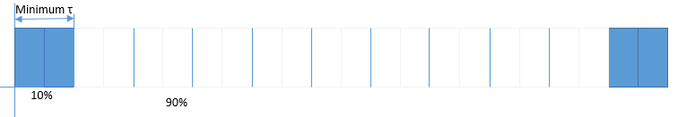

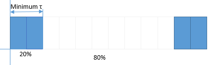

Užitečný mi přijde tento obrázek:
Podle něj, pokud máme minimální pulz menší než τ, tak se cívka nestihne bostatečně nabít a motor se neroztočí.
