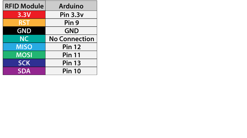

Zajímavé ted jsem našel stránku kde vysloveně autor píše že vstupy jsou 5 V tolerantní tedy by ani konvertor být nemusel ale ještě jestli to má ověření ale zdá se že o tom ví hodně
http://howtomechatronics.com/tutorials/ ... door-lock/
Jinak ano napadlo mne taky dát tam linearní stabilizátor přesně jak to uvádíš Fuldo, jenom mám trochu probléms těmi pulluprezistory. Těch signálů je tám pro zpracování víc a tedy jen tyto dva by nic neřešily a už vůbec nevím jak se ostatní signály budou pasovat s konvertorem.
Jestli na ty ostatní signály například reset a tp lze vůbec konvertor použít, protože to je vlastně jen proudový zakončovák tvořený tranzistorem (jak správně Fulda píše) .
