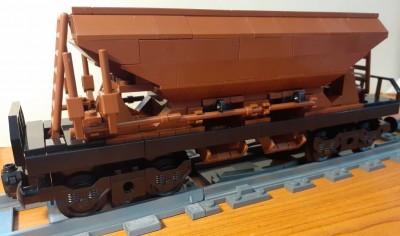

LEGO NA PUDE se mnou stavi vnuk a tomu Jezisek prinesl stavebnici vysypneho vozu Faccs. www.ferinatrains.cz
Uz ho ma postaveny : download/file.php?mode=view&id=1919
