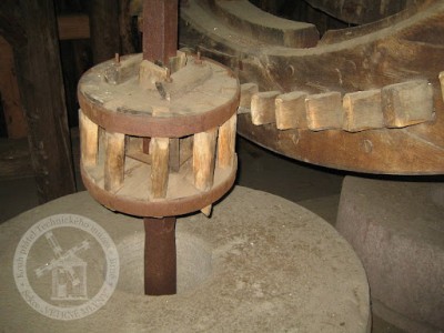

jova píše: 27 led 2025, 06:34 Pokud tam skutečně potřebuješ ten úhel 90 st. tak bych koupil to co je a maximálně to doladil na správný převodový poměr, dalším převodem, už s čelními zuby. Ty se vyrobí snadno.
Anebo použít tento nadčasový design:
