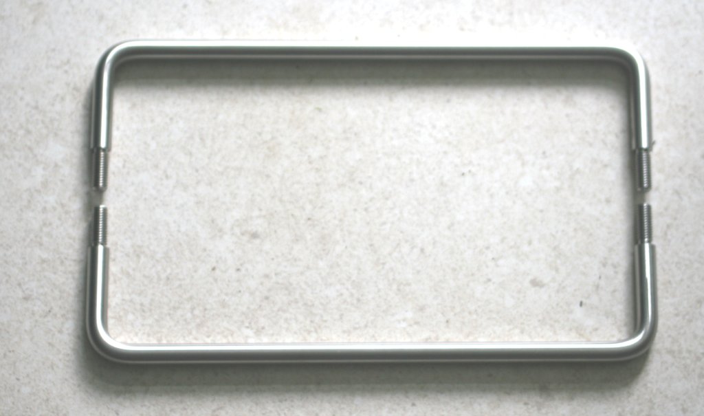

Nyní zase řeším kovové madlo pro bednu s velkým trafem. Madlo jsem nakreslil, ale kdo ho dokáže v ČR vyrobit to teda fakt netuším. Situace je o to komplikovanější, že potřebuji dva kusy madel a obě musí být stejná

Pokud jde o madla, ozvala se mi firma ze Slovenska z Prievidzi. Nabízejí výrobu z nerezu. Celkem za slušnou cenu. Zkusím tu Prievidzu.

To madlo (viz náčrtek nahoře) jsem objednal pro jistotu, raději na Slovensku v Prievidze, protože k českým firmám nějak důvěru už nemám. Až madlo (2 kusy) dojdou, vyfotím a dám sem recenzi.

Na CNC foru nevim, ale poštou dnes přišly madla - viz výkres nahoře. Madla vyrobila firma Euro-Metal s.r.o. v Prievidzi na Slovensku. Jsou vyrobeny z nerezu, naprosto přesně dle výkresu.

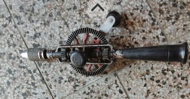

Trochu jsem postoupil s výrobou robotického navíjecího systému. Fakt to vázne na výrobě mechanických dílů. Momentálně potřebuju ozubené talířové kolo o průměru asi 12 cm, nějaké takové co se používalo na ručních vrtačkách "kolovrátek". Ideálně i s těmi ozubenými náhony na hřídeli. Sehnat takové kolo bude problém. I tu vrtačku sehnat je docela problém. Objevil jsem jednu na bazoši, ale majitel inzerátu se diví, co to tam má za inzerát. Ani neví co inzeruje...
Když chci od nějaké strojírenské firmy v Česku takovýhle kolo vyrobit, dozvím se, že "to nejde", že to "neumějí"...
