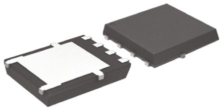

Řešení s PNP a NPN asi zaříznu a nebudu s tím ztrácet čas. Udělám si motor driver s MOSFETY.
Výkonné N a P kanály na malé ploše jsou s paticemi níže, ale nenašel jsem žádné srovnání, zda se jedná o ty samé, nebo to jsou rozdílné patice:
Jsou patice těchto MOSFETů stejné, nebo ne?
NTMFS4926NT1G: SO−8FL (DFN5 5x6, 1.27P)
SQJA90EP: PowerPAK SO-8L (5.15x6.13)
různě se uvádí: PowerPAK® SO-8 nebo SO-FL-8 nebo SO-8-FL nebo SO-8FL

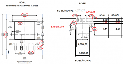

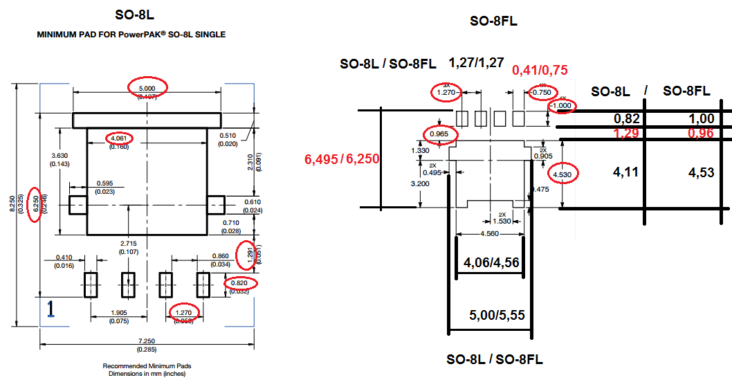

Dá se říct, že na DPS lze patice SO-8L a SO-8FL zaměňovat?
Udělal jsem si srovnání doporučených velikostí a jsou to rozdíly mezi 0,3 až 0,5 mm pro velikosti plošek, rozteče jsou obdobné.

někdo to napíše určitě přesněji, ale v tomto případě potřebuješ odvést teplo a přivést proud.
vzhledem k ručnímu osazování a proudu je potřeba umět dostat cín tam, kam je potřeba.
plošky bych upravil na pájení růčo (= trochu zvětšil).
bez horkovzduchu to jde špatně, ale "dá se"

Já nevím, zda sis toho všiml, ale pouzdro SO-8FL nemá žádné nožičky, za které by se dalo připájet normální páječkou.
100x se tu probírala konstrukce H-můstku, já i jiní jsme dosti podrobně vysvětlovali, že to není zas tak jednoduché, jak se podle schémat z webu zdá, ale vypadá to, že si to chceš prostě vyzkoušet na vlastní kůži a na vlastní peněžence... Ale, jak se říká, i cesta je někdy cíl.
