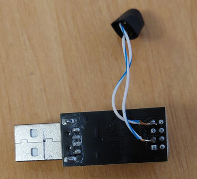

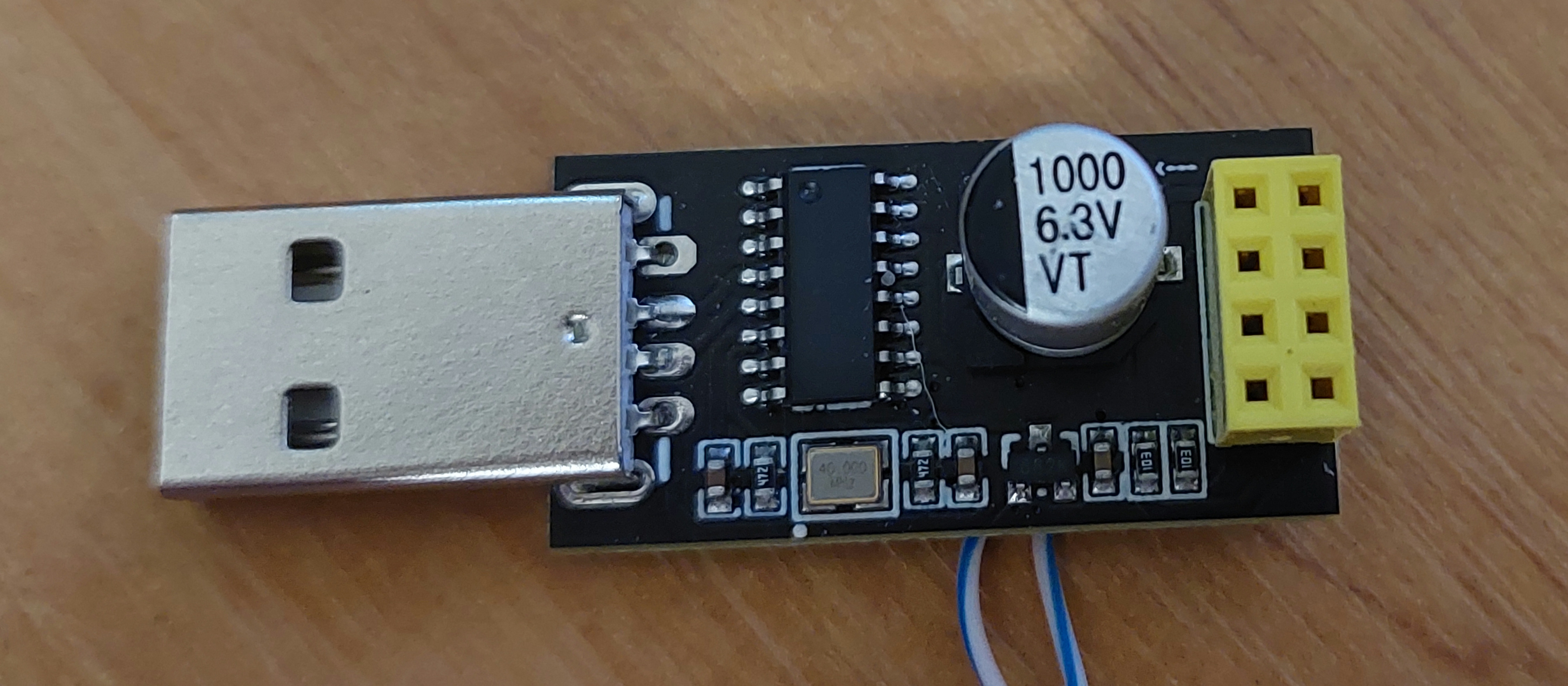

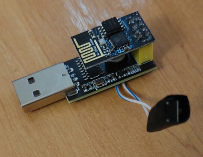

Ahoj, pročítám rady a konference, ale nedaří se mi naprogramovat ESP01 ani 01s.
ESP8266 nodeMCU a esp32 jsem rozchodil včetně webserveru a ovládání led a převodníků na 5V, ale tohohle malého zmetka se mi nedaří ukecat. Mám k němu i tu malou destičku s ch340, doplnil jsem ji o programovací tlačítko gpio0-gnd a enable-3,3V ... a nic. Převodník je funkční, ale u desky mi Aduino ide hlásí - neznámá deska.
Generic ESP8266 Module
ObrázekObrázek

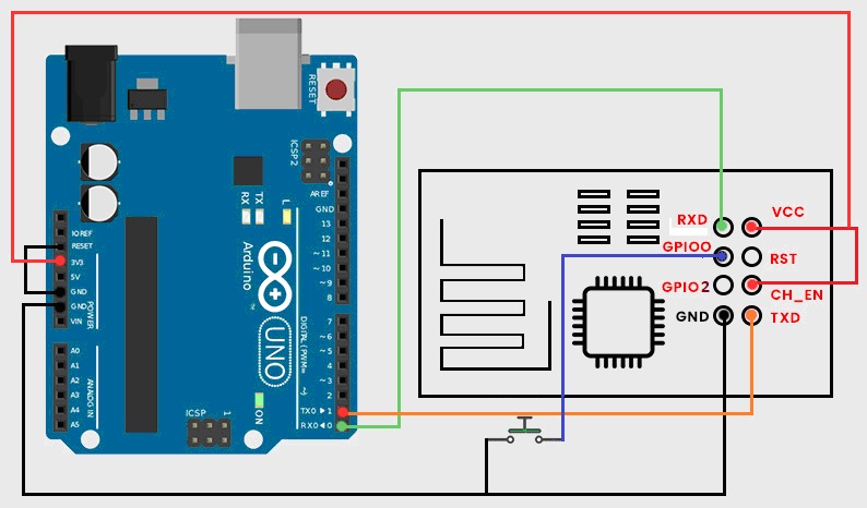

Já jsem sterý příznivec hřebíkového programování, takže programuju jen pomocí drátů a když se chci rozšoupnout, tak i odpor použiju.
Prostě vezmu první USB/serial kterej najdu. Z jeho výstupu 3V3 vyvedu napájení do Vcc (nebo 3V3) toho ESP, GND propojím na GND, RxD na TxD, TxD na RxD. A teď to hlavní, když chci programovat tak z GND dám odpor malé hodnoty na IO0 (nebo drát, to je jedno) a z napájení (3V3) odpor větší hodnoty na EN (nebo drát). A to je tak všechno. Když to zlobí, tak tomu pohrozím drátem z GND na RST.
Zhruba takto (obrázek náhodně ukradený na internetu):
Nechápu, co tam dělá to UNO??

Uno je jen dekorace se seriákem, správně je sestava do usb viz foto:

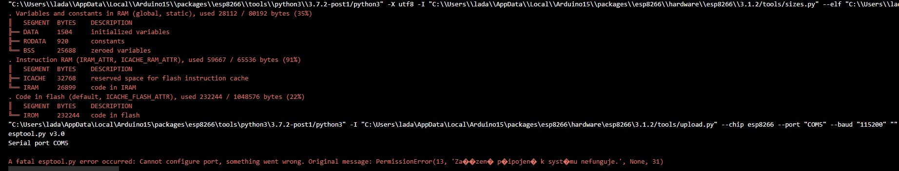

Neznámá je myslím v Arduino IDE kažná ne(Arduino)originální, tím se nenech zmást (myslím, že to poznává protokolárně z origo Arduino bootloaderu). Důležité je to tam správně nastavit podle skutečnosti, ve tvém případě nějaké to ESP8266 a tam pak další parametry, matně si pamatuju, že ve variantě "generic" se toho dalo nastavit hodně, anebo zvolit nějakou už předpřipravenou s nastaveným kdečím. A samozřejmě nastavit správný COM port a Baudrate.
