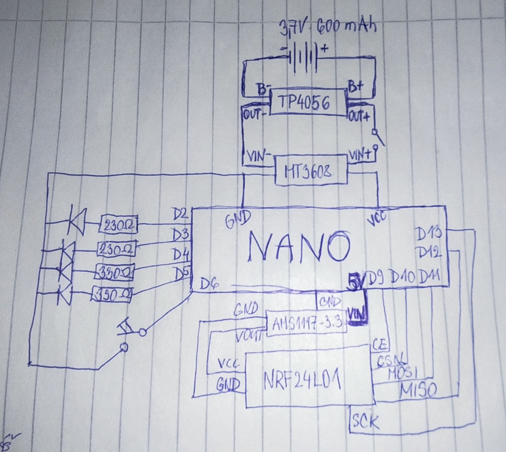

Především chci poděkovat za váš zájem a odpovědi. Konečně jsem se dostal k projektu, takže začnu tim, že vám pošlu nákres buzzeru, jak jsi ho představuji.
Zde diskutovaný step-up má být zapojen na VCC Nana.
Pro úplnost napíšu i ostatní zapojení pro případ že to nepůjde přečíst z nákresu.
AMS1117-3.3 (VIN -> 5V NANO; VOUT -> VCC NRF24L01)
NRF24L01 (CE -> D9; CSN -> D10; MOSI -> D11; MISO -> D12; CSK -> D13)
tlačítko pro zmáčknutí je pod diodami na D6.
Nyní jdu zkusit nastavit step-up přes 2V, jak psali v jednom z odkazů níže. Snad to bude ten trik. Určitě vás budu informovat o progresu. Ještě jednou děkuji za vaši pomoc

OK, pojďme se na to tedy podívat shora dolů. Máš propojené TP4056, k němu baterku. Na výstupech OUT+ a OUT- naměříš napětí zhruba 3,7V?
Pokud ano, tak po připojení MT3608 na výstupu VOUT+ a VOUT- naměříš nějaké větší napětí, které se mění při otáčení trimrem?
(nejprve si nastav trimr tak na prostředek a na výstup nepřipojuj nic než měřák.

Přiznej si, že ten hw máš nakoupený prostě blbě. Kup něco na 3,3 až 5V a ušetříš si řešení spousty problémů které na tebe budou postupně vykukovat. Zvlášť když toho budeš vyrábět víc kusů.

jen bych chtěl malinko přispět ke směsi nápadů, a to tím že by se tam mohly dát 2 liion paralelně srazit u nic napětí dvěma diodami v serii o 1-1,4v tím by jsi se dostal do rozsahu VIN u arduina a ten buster použít jen na nabíjení přímo z 5 na 8V. No chtělo by to ještě balancer ale to by se mohlo vyřešit jednoduše modulem nebo zenerkou dle nabíjecího proudu.

Ty baterie by se musely dát ne paralelně, ale sériově (tj. "za sebou" - mnemotechnická pomůcka: sériový vrah také vraždí jednu oběť za druhou). Pak by bylo napětí 6 - 8,4 V, které je asi úplně akorát na VIN Arduina, netřeba nic srážet. V Číně vyrábí modulek, který z 5 V nabíjí dvě (nebo tři) sériové baterie, nestojí moc (tak dvacku). Pořád si ale myslím, že se vyplatí zainvestovat trochu času do SW a napájet to všechno z jednoho Li-XXX článku bez zvyšování napětí.
