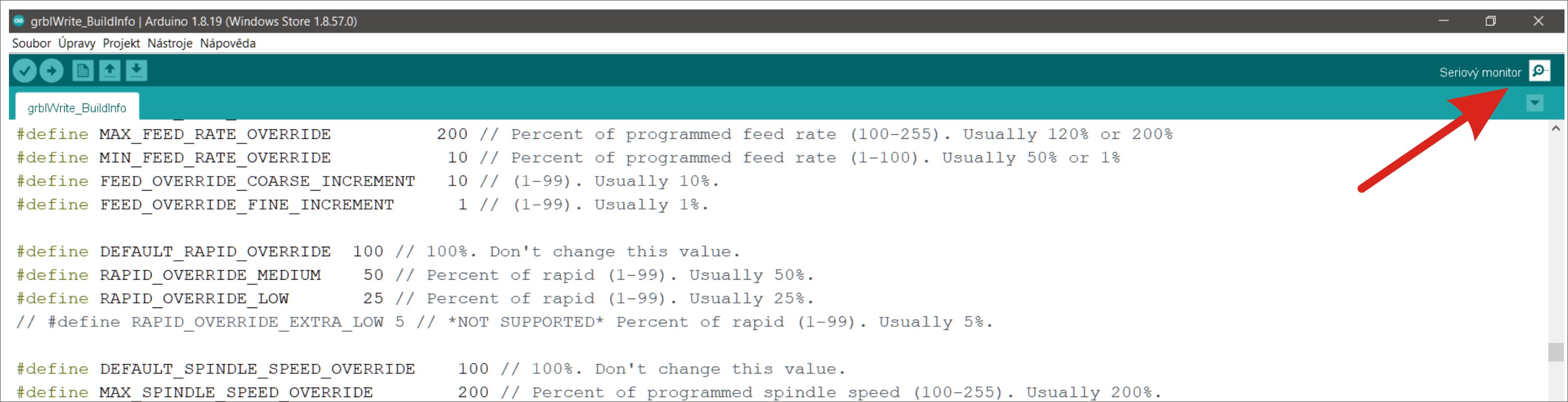

Zkoušel jsem to na programu LaserGRBL, tam to aspoň kreslilo, ale pisátko to nezvedlo, protože to je přednostně pro laser. Mám po hodně guglování pocit, že jakýsi program s vektory (který se dá upravit v texťáku pro servo) jde volat pomocí „seriový monitor“ v editoru Arduino, ale nevím jak. Ovládání motorů a serva je asi v programu, co nabízí autor videa - grblWrite_BuildInfo.ino

V IDE klikni v pravém horním rohu na symbol lupy -> sériový monitor. Otevře se ti nové okno; v jeho spodní řádce jsou možnosti konfigurace. Z leva do prava:
- automatické scrolování zaškrtni
- časové razítko nech být
- v prvním rozbalovacím menu vyber volbu "obojí NL & CR"
- v druhém rozbalovacím menu vyber volbu "115200 baudů"
Zavři okno Sériového monitoru, resetuj Arduino (nebo ho odpoj a znovu připoj k USB). Znovu Sériový monitor otevři; v jeho okně by se ti měla objevit hláška "Grbl Eh Servo 0.9j ['$' for help]", která ti potvrdí, že program GRBL je správně nainstalován, komunikuje a je připraven k použití.
