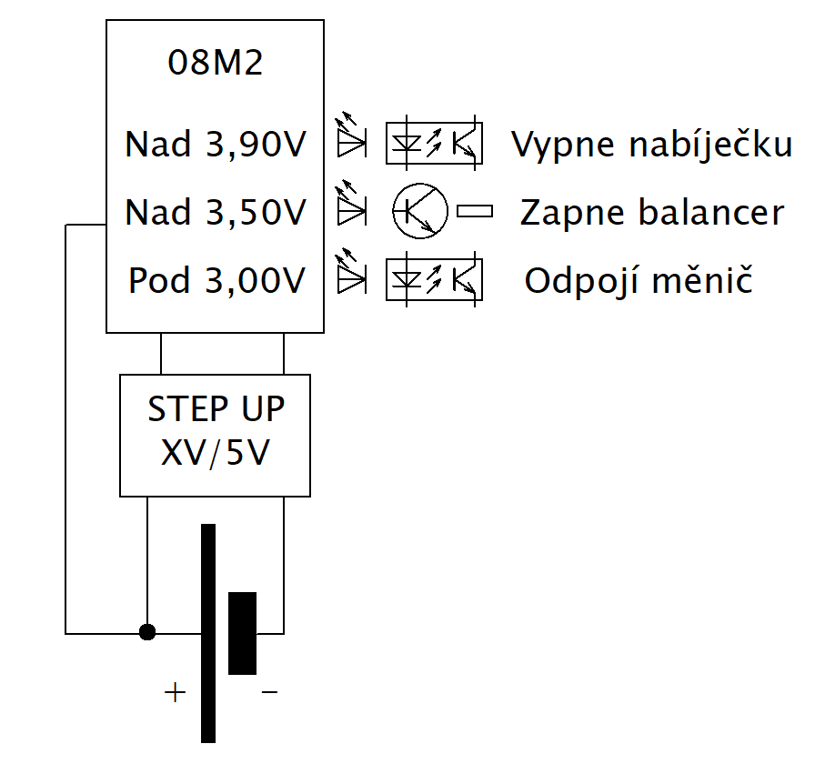

Dobrá tak jinak. Pokud bych vynechal to zobrazování napětí a zaměřil se pouze na jednotlivé články, na kterých by se hlídalo:
1. napětí pod 3.00V – signalizace stavu + přes optron by se odpojil měnič
2. napětí nad 3,50V – signalizace stavu + zapnutí lokální ho balancéru na článku
3. napětí nad 3,90V – signalizace stavu + přes optron by se odpojil panel
STEP UP by zvyšoval napětí pro napájení picaxe 08M2 a jeho referenční napětí 4,096V.
Myslíte, že by to takhle už šlo, je na to ten picaxe vůbec vhodný?
