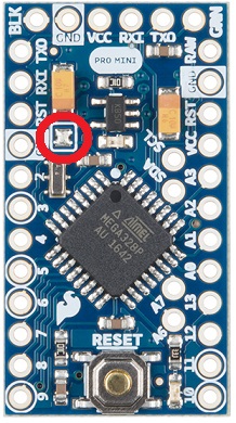

Nevím jak dopadla diskuze o napájení Arduina z 5V, kterou začal Honza.
Chtěl jsem jenom upozornit na generickou specku například od Pro Mini, ta má ve schématu power isolation jumper SJ1.
Na obrázku v červeném kroužku:
Pokud máte nějaké méně genuine, tak je ještě druhá možnost - v datasheetu je na straně 8 poznámka o "reverse bias protection". Podle této poznámky se dá přijít na to, že pokud tedy opravdu chci napájet arduino ze zdroje +5V připojeného na výstup +5V, pak bych ten zdroj měl připojit současně na vstup Vin.

fulda píše: 14 led 2018, 13:32 ... pokud tedy opravdu chci napájet arduino ze zdroje +5V připojeného na výstup +5V, pak bych ten zdroj měl připojit současně na vstup Vin.
Asi jsem z planety Země a budu za vola z Marsu.
Vin už v roce 2009 byl V - input tedy před stabilizátorem a +5V output, tedy za stabilizátorem.
Jaká je logika napájet desku Arduina přes 5+ ? To chcete z desky odebírat přes piny Atmegy víc jak 200mA nebo jen další diskuze "Hele můj klon Arduina má o plošku či kondenzátor víc"

Nebo taky nechci stavet dva zdroje tam, kde staci jeden - spousta udelatoru ma ve specifikaci napajeni +5V a pokud jich je dost a/nebo maji znacny odber, tak je jasne, ze to arduino samo neutahne.
Takze potrebuju zdroj +5V pro moduly.
Pak si muzu vybrat, zda budu i arduino napajet z +5V (ale tudiz az za stabilizatorem kvuli ubytku napeti na nem), nebo budu stavet extra druhy zdroj, abych mohl napajet to arduino (ci ta arduina) dost vysokym napetim prez VIN.
Vzhledem k relativne zanedbatelnemu odberu arduina ho (nebo je) radsi povesim na tech +5V taky a nebudu muset resit dva ruzne zdroje a pripadne problemy, kdyz nenabehnou (nebo se nevypnou) soucasne.
A pokud uz ho napajim prez +5V, tak je pro ten stabilizator lepsi, kdyz ma na vystupu +5V a na vstupu taky a nic prez nej netece, nez kdyby mel na vystupu +5V a vstup lehce pritazeny k zemi.

Hlavně podstatné jsou případy malých zařízení napájených "z USB". Ty uvozovky znamenají, že se nemusí nutně jednat o opravdické USB, ale třeba lithiový článek s měničem, power banku nebo také USB nabíječku. Pak mám prostě 5V a nemám to druhé, větší napětí.
Zrovna to pro mini jsem uvedl jako příklad proto, že jsem ho v nějakém článku doporučoval jako hračku pro řízení elektrických ručičkových hodin a k tomu se mnohem lépe hodí napájet ze dvou tužkovek než ze síťového adaptéru.
