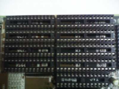

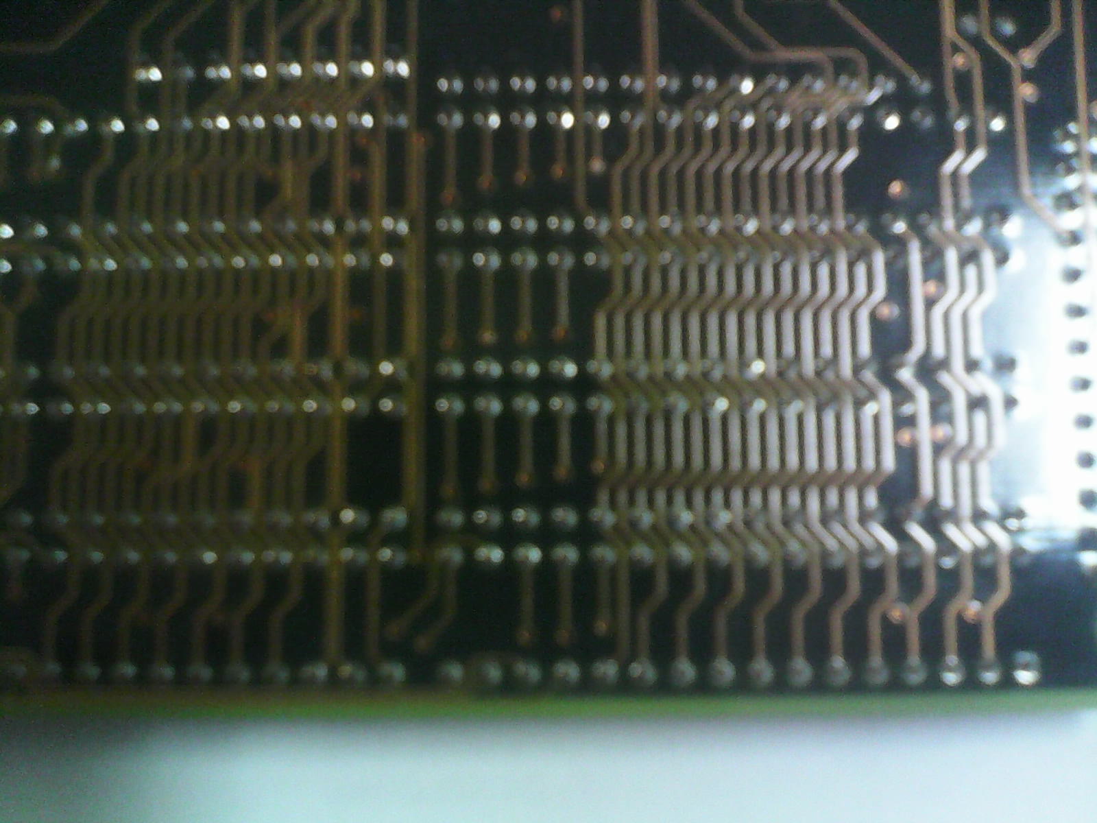

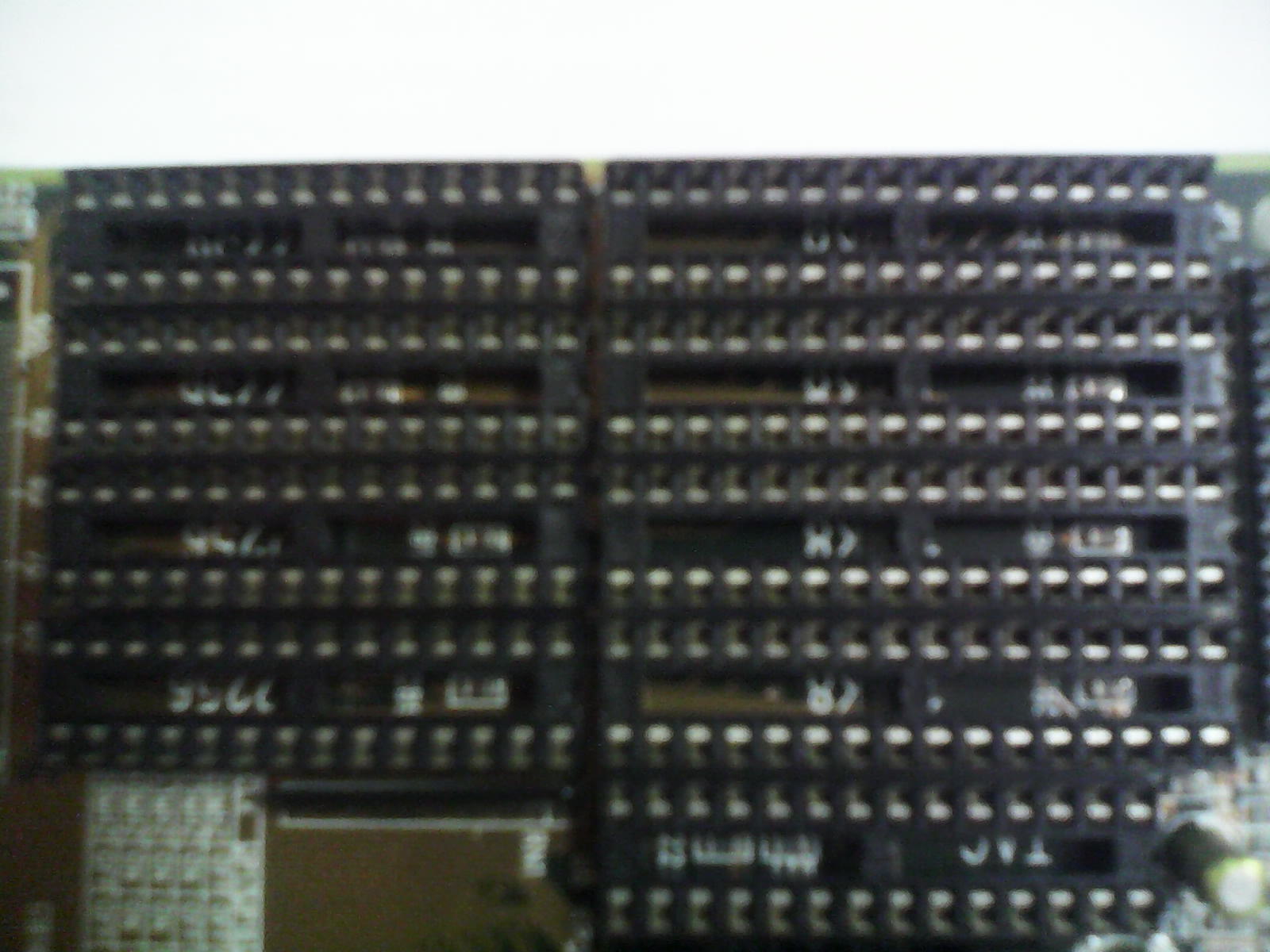

Zdravím,
měl bych dotaz jestli někdo nemá nějaký jednoduchý postup jak vypreparovat patici z oboustráného
tišťáku. Mám k dispozici jen hrotovou pájku a ruční pružinovou odsávačku :(
Pak ještě ruční pilku a malou ruční brusku. Vím, že se dají patice objednat, ale než to přijde tak to bude chvíli trvat. A když mám desku ze starého PC, kde těch patic je požehnaně tak proč čekat.
viz foto

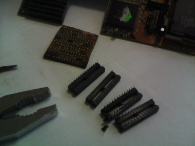

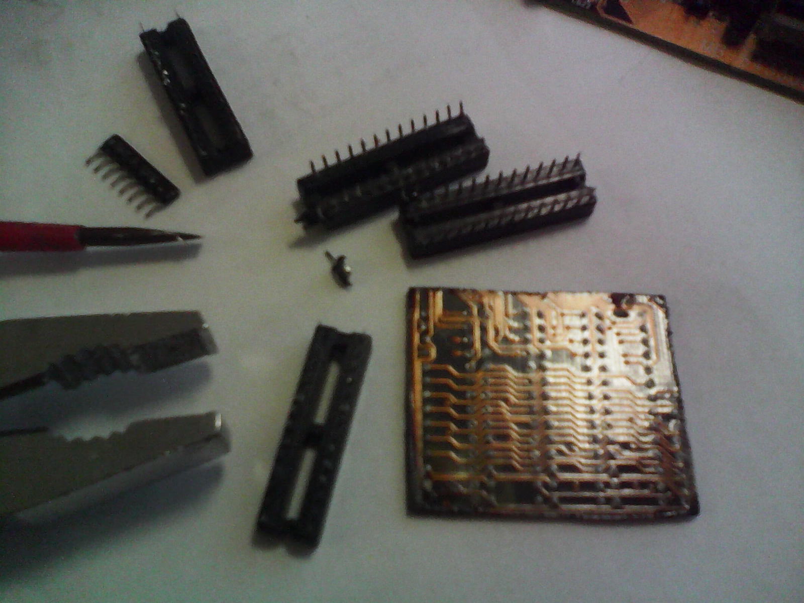

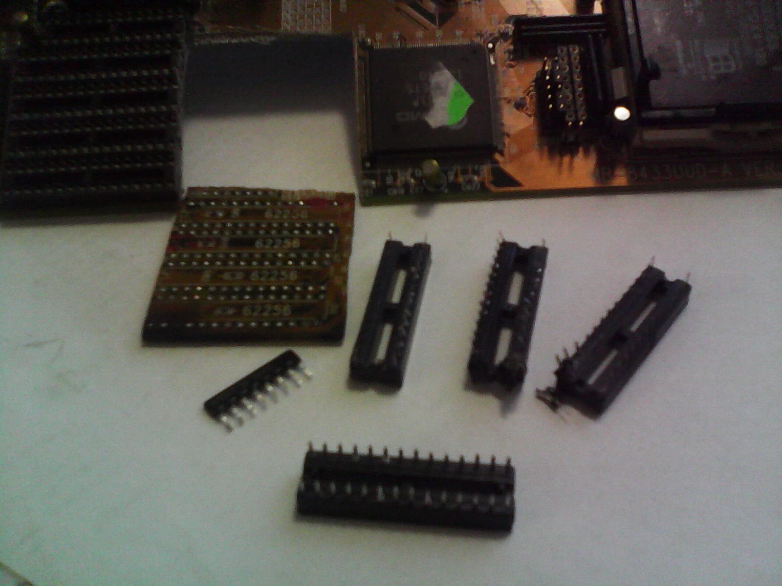

DavidJK
Příspěvky: 60
Registrován: 24 úno 2013, 23:24
Re: Jak snadno vypreparovat patici z oboustraného DPS ?
Příspěvek od DavidJK »
Tak mi to nedalo a zkusil jsem to. Komu není rady tomu není pomoci :D
Zkoušel jsem nožičky pájkou nahřívat a odsávačkou odsát cín.
To by musela být odsávačka se zabudovanou pájkou a tahem jako nějaká dulní pumpa.
No pak by to chtělo nějakej pořádnej tepelnej zdroj (Horkovzdušná pistole s pořádným výkonem).
Tak jsem řek, že na ztráty nehledím nastartoval jsem plynovej hořák na nejmeší plotýnce sporáku,
vyříz jsem vzorek tišťáku a začal flambovat. Smradu jak v Cařihradu, ale když jsou ty Vánoce tak se něco upíct musí :lol:
Přikládam pár fotek. Ze čtyř se dvě tak nějak povedli upíct.
Jak jsem určil teplotu odloupnutí šroubovákem no když začal hořet roh tišťáku tak je čas :D
