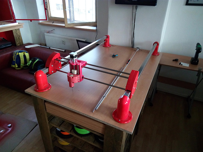

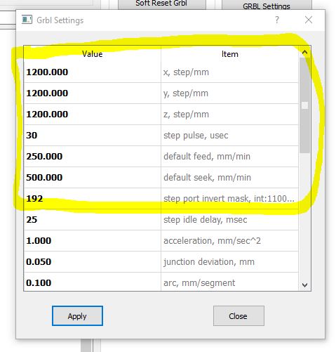

našel by se někdo kdo by pomohl s nastavením domácího CNCéčka řízeného přes Arduino a program mám napojenej GRBL controler ale rád si nechám poradit co se týká programu. Hlavně bych potřeboval poradit s hodnotami (viz. obrázek), jak je vypočítat nebo jak na ně prostě přijdu motory používám Nema SX17-1005VLQEF se standardní závitovou tyčí. Přikládám pro představu obrázek CNC. Nebráním se ani osobnímu nastavení za úplatu. Díky za rady
Re: Nastavení GRBL pro domácí CNC
Standarně jsou NEMA17 slabá s jakoukoliv závitovou tyčí, když to chcete na frézku. Tahle velikost je vhodná na 3D tiskárny.
Jinak, jaký průměr tedy má ta závitová tyč a jaký tip závitu?
Ta fotka je Vaše konstrukce?

Zde je ke stažení příručka GRBL v.09 v češtině a tam se to všechno dozvíš.

snad zodpovím všechny vaše otázky. Co se týká motorů Nema tak je to přesně označení SX17-1005VLQEF a výkonově jsou dostatečné. Testoval jsem frézování dřeva, plastu a gravírování do skla vše proběhlo v pořádku. Konstrukci jsem navrhl vlastní a všechny díly jsou tištěné na 3D tiskárně (vše je dostatečně tuhé). Závitová tyč je standardní M8 běžně koupená v železářství (ano CNC je pomalé ale já nikam nespěchám). Ukázka pojezdu https://www.instagram.com/p/BDB0P6cjdU3 ... ebandit.cz ... a ano video je zrychlené

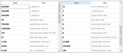

děkuji za hodnotné informace. Ano pojezd Z je též na 8mm tyči Nejsem si jist jestli nemám někde něco špatně ale když nastavím do prvních tří kolonek 160 step/mm tak stroj jezdí téměř neviditelně ale když tam nastavím jen tak pro test hodnotu 1500 tak stroj to docela valí Přikladám náhled kompletního nastavení. Dííííky

Číslo 160 je počet celých kroků, Váš driver je nastaven na mikrokroky (jeden krok rozdělí na 2,4,8, 16, 32 ... atd). Motor SX zvládá dle dokumentace 32 mikrokroků.
Odpověď tedy zní do kolonek napsat 160*mikrokrok
Pokud to nastavíte správně bude jedna otočka hřídele rovna 1mm.
Zkuste 2560 nebo 5120. Pak G1 F500 X10 mělo vřeteno popojet o 10mm.
Ještě se zeptám jaké drivery používáta a kolik je odběr jednoho motoru.
Podle tabulky si z proudu odvodíte jakou sílu bude mít motor při plném kroku.
Mikrokroky není potřeba mít na 32, stačí jen 4. Jde o to jaké desetiné čísla generuje Váš CAM program do NC kódu.
