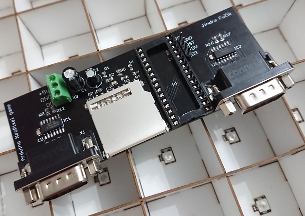

Dnes jsem si pro vás připravil dvě fotečky. Je na nich můj "stolek game shield" samotná verze a verze s Arduinem a kabelem k ledkám.

A co plánuješ dávat na tu kartu? Tedy jestli vidím správně slot na SD kartu.

Dex píše: 04 lis 2020, 21:39 A co plánuješ dávat na tu kartu? Tedy jestli vidím správně slot na SD kartu.
Přece levely pro sokoban, to jsem už psal TADY.

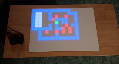

Na dnešek mám připravené dva obrázky.
Jeden ukazuje arduino upravené pro napájení 5V. Jen odletuji původní AMS1117.05, na jeho místo nalepím kaptonovou pásku a propojím t-pad a vývod 2, protože obvod je má propojené a některé modely na to spoléhají.
Druhý obrázek je pohled na matici stolku "zespoda". To jen aby jste mohli pochválit, jak umím vyšívat rovné dráty.

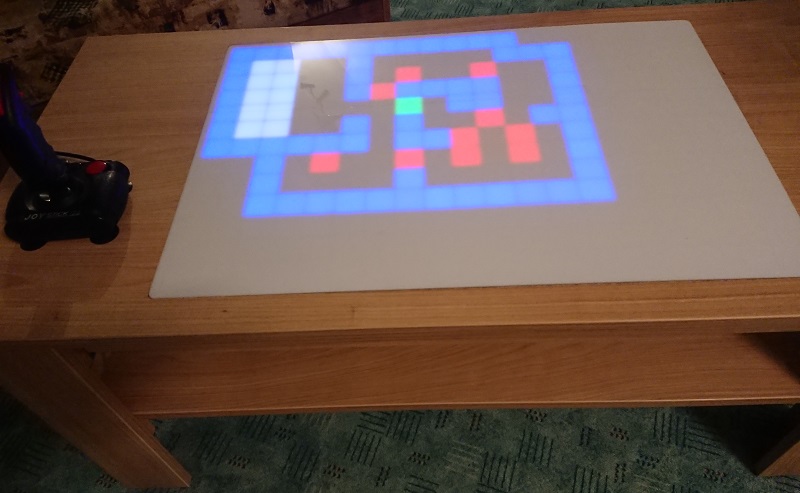

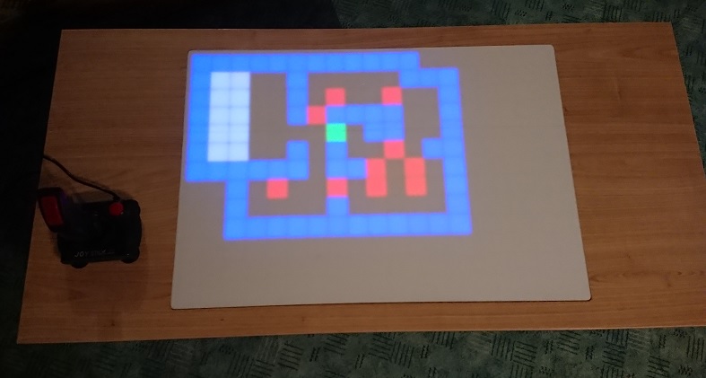

A na večer tu máme z větší části fungující SOKOBAN.
