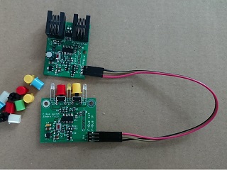

Mám zařízení, která se spolu propojují paralelně do řady za sebou pomocí 3pin kabelu. Každé zařízení má na sobě 2 konektory, jeden označený jako IN a druhý jako OUT, které jsou jen paralelně spojené a propojují se za sebe. (fotky dole)
Aktuálně na propojování používám "prodlužovačky k servu", ale není to nic moc. Rád bych použil nějaké kabely, které se dají koupit již nacvaknuté. Tak kolem 10-15cm. Líbí se mi třeba TYTO nebo TYTO.
U prvních nevím, jaký je protikus? 1 2 3 4 5?
Ani u druhého nevím, jak na protikus? Drží to na nějakém normálnějším plošňáku? nemá někdo obrázek pro Eagle?

Koupíš-li "už nacvaknuté" z Aliexpressu, je téměř jistota, že podruhé už nebudou k mání a navíc i ty první budou v nejisté kvalitě.
Konektory JST jsou skvělé, ale bohužel krimpovací kleště na ně jsou velmi špatně k sehnání a jsou hodně drahé. Pokud si necháš tyhle konektory krimpovat v Česku, tak počítej s cenou 3 Kč za pin a odběrem minimálně 1000 kusů od jedné barvy kabelu.
Proč nepoužiješ klasické bílé konektory se zámkem, označované HU nebo PFH?

Myslíš, že bude kvalita až tak špatná?
Používat bílé konektory se mi nechce, protože cena nacvaknutí a cena konektoru mnohonásobně převyšuje cenu čínského "JST" kablíku, takže i když budu dávat do balení dva místo jednoho, tak jsem pořád několikrát levnější než s HU.
Nehledě na to, že JST mají SMT verzi, takže i cena osazení je menší.
